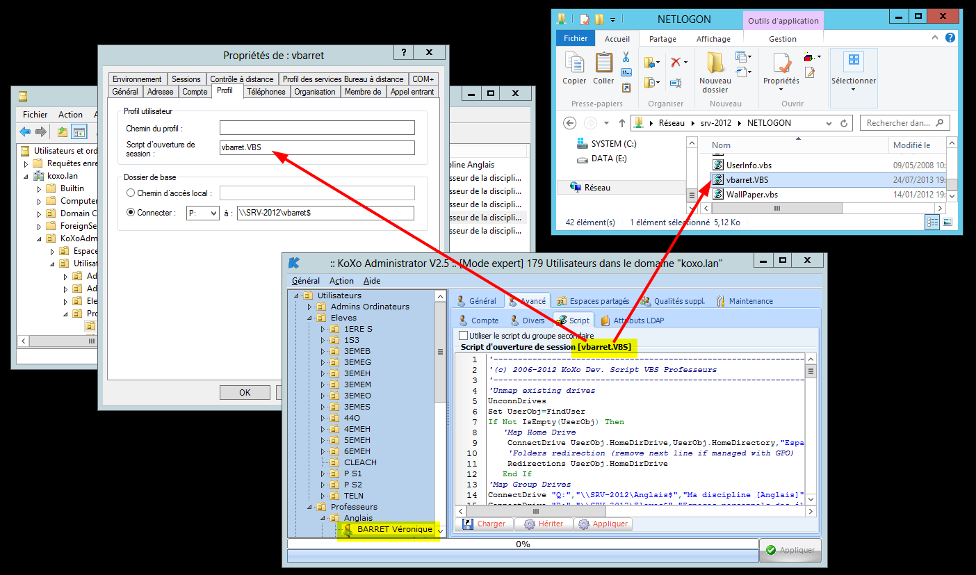

Sur 2 utilisateurs différents qui utilisaient le script de leur groupe, j'ai voulu leur mettre un script personnalisé.
J'ai donc décoché la case "utiliser le script du groupe secondaire"
Ensuite j'ai coller le script de leur groupe et j'ai fais les 2 boutons "appliquer".
Mon script est alors bien créé.
Si je reviens dans koxo et que je modifie ce script, celui-ci ne prend pas en compte les modifications.
Je suis donc obligé d'aller directement modifier le fichier vbs car dans koxo ça ne tient pas compte des modifications
pour info, j'ai le problème depuis que je suis passé en version 2.5.0.0
il y a 13 ans 1 mois - il y a 13 ans 1 mois #302 par Admin KoXo
Réponse de Admin KoXo sur le sujet Script utilisateur
Au lieu de faire un copier-coller, un clic droit permet de récupérer celui du groupe secondaire pour ensuite le modifier.
Il faut ensuite faire "Appliquer" pour que le script soit généré et que l'attribut "scriptPath" soit mis à jour.
Avez vous modifié les modèles ?
Avez vous bien appuyé sur le bouton "Appliquer" ?
Pouvez vous vérifier dans la console AD que l'attribut est bon ?
