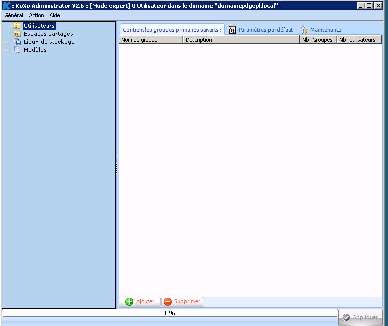

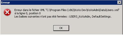

ayant fait une erreur dans le prenom d'un enseignant, j'ai voulu modifier dans mon Koxo administrator.
Il y a une erreur et depuis j'ai le probleme suivant (cf PJ1)
De plus, mon koxo admin m'indique qu'il y a 0 utilisateurs sur le domaine(cf PJ2) ?????????????????
J'ai tenté une reparation complete mais rien n'y fait.
Pouvez-vous m'aider?
par avance, merci
Cdt,
VL

il y a 13 ans 1 semaine #347 par Admin KoXo
Réponse de Admin KoXo sur le sujet Erreur, suite au changement de prenom d'un prof
Avez vous saisi des caractères spéciaux dans le prénom du prof ?
Quelle version utilisez vous ?
Pour revenir sur une bonne configuration :
www.koxo.net/support-technique/forum/6-r...le-fichier-users-xml

il y a 13 ans 1 semaine #350 par Admin KoXo
Ce n'est probablement pas le changement de prénom qui a causé le problème.
Effectuez une restauration et tout rentrera dans l'ordre.
