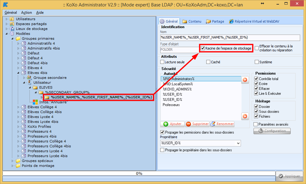

Comment avez vous supprimez ces données ? KoXo Administrator ne supprime rien de lui même, sauf si vous avez "bricolé" les modèles sans avoir lu la documentation et omis d'indiquer où se trouve la racine réelle d'un utilisateur. Est ce le cas ?
Quand on supprime un utilisateur, KoXo Administrator cherche la racine de l'utilisateur, en principe on a VOL:\KOXODATA\ELEVES\SECONDARY_GROUP\USER_ID, si la racine n'a pas été indiquée, alors c'est la racine du modèle qui est prise et plusieurs utilisateurs sont supprimés en même temps. La boîte à cocher qui sert à indiquer la racine ne doit donc être cochée qu'une seule fois.
Si vous avez des sauvegardes il suffit de restaurer les dossiers voulus et de lancer une réparation des stockage de cette classe.

je vous remercie de cette réponse, qui soulève par ailleurs un écueil à éviter, bon à savoir. J'ai étudié plus attentivement l'observateur et suis remonté à mars, à la date où nous avons migré d'un serveur 2003 vers un 2008. L'opération a été faite par un informaticien de la DSI, y compris le paramétrage de KoXo mais aucun compte de GUNT, ni même les données, n'ont été migrés. Nous avons alors choisi de tout refaire de zéro.
J'ai vérifié KoXo et la racine a été indiquée. Il semble en fait que lors de la création des classes, celle des 1BARCU a bien été créée dans KoXoADM mais que les espaces de stockage eux ne l'ont pas été. En effet l'observateur est catégorique : cette classe n'a en définitive jamais eu d'espaces de stockage. Nous ne le voyons que maintenant mais une manipulation humaine est hors de cause, il semble plus que ce soit un bug lors de la création des espaces, qu'en pensez-vous ? Il n'y a finalement pas de mal puisque jamais les élèves n'ont pu stocker de données (ou alors en local). En espérant vous avoir été utile.
