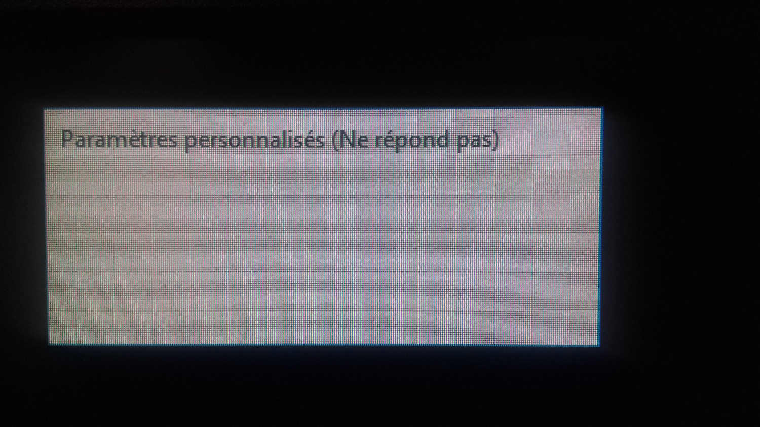

Depuis environs une semaine ou deux maintenant, j'ai une majorité d'utilisateurs qui, lorsqu'ils se loguent sur leur sessions (itinérantes), ont un écran noir avec une fenêtre où il est écrit en en-tête "Paramètres personnalisés (Ne répond pas)" (cf. pièce jointe) et cela dure assez longtemps (environs 20 sec).
Auriez-vous une piste ?
Merci d'avance !

Si vous utilisez KoXo Profiles il faudra sans doute faire une remontée de profil afin d'actualiser la version d'un composant Active Setup qui a dû être mis à jour par Microsoft ces temps ci.

Cette petite boîte correspond à l'exécution des composants Active Setup.
Il y a probablement l'un d'entre eux qui mets du temps.
Pour trouver lequel il faudrait les désactiver un à un et tester .... pas forcément très simple.

Nous n'avons pas de procédure pour cela, c'est une opération délicate et la machine peut ne plus fonctionner correctement. De plus il est fort probable que Microsoft ne supporte pas ce genre d'opération. Les composants sont déclarés dans le registre dans la clef Active Setup.
KoXo Profolies désactive certains composants que l'on peut ignorer dans le cas d'un utilisation non individuelle.
