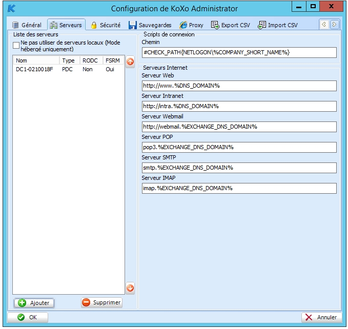

N'auriez vous pas cocher "Ne pas utiliser de serveurs locaux" dans l'onglet serveurs de la fiche de configuration ?

Effectivement, j'ai de tout temps eu ce type d'erreur occasionnelle ( ou erreurs de violation et autre joyeuseté lors de créations ou synchronisation de comptes...), mais là c'est à chaque fois que je crée un compte.
Pour répondre à votre question, ce n'est pas coché :
voir pièce jointe.
