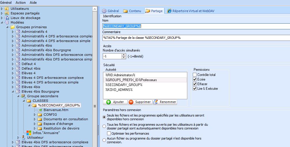

Effectivement, j'utilise les modèles d'origine que j'ai modifié, mais pas pour la partie Droits et Partage (CF pieces jointes)

Avant de mettre un modèle modifié il faut l'avoir bien testé.
Votre modèle comporte forcément une erreur qui fait que les droits sont propagés là où il ne faut pas.
Sans voir le modèle c'est difficile de vous dire l'endroit exact.
