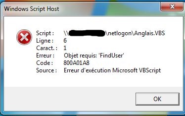

J'ai un problème, quel que soit le groupe secondaire (classe ou matière), le chargement de la session tourne 5min puis se connecte(sans paramètre koxo appliqué) et cette fenêtre (voir pièce jointe) apparait.
Toujours la même erreur à la ligne 6.
Pourriez-vous m'indiquer ce que potentiellement j'ai mal fait? Car les scripts n'ont pas l'air de saisir le FindUser.
il y a 7 ans 3 mois #2861 par Admin KoXo
Vous devez revoir votre configuration réseau.
Le script de login n'arrive pas à résoudre l'utilisateur dans AD.
Il ne peut probablement pas joindre AD !
Quand il y arrive c'est probablement par timeout.

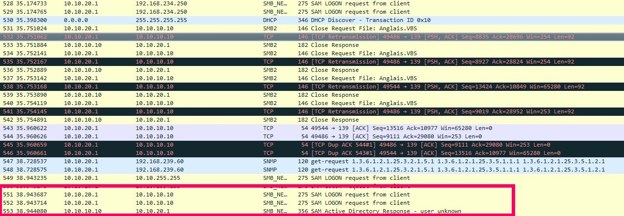

Néanmoins j'ai regardé ce qui se passait avec wireshark (pièce jointe)
Mon client: 10.10.20.1
Mon serveur: 10.10.10.10
Je vois bien que l'AD refuse l'accès, comment puis-je y remédier ?
J'arrive à accéder au dossier de partage(en administrateur domain) mais j'ai la même erreur lorsque je souhaite exécuter le script depuis le client.
Si vous pouviez m'éclairer ou m'orienter.

J'ai trouvé sur le net que cela pouvait être du à une mauvaise configuration DNS, je réinstalle le service et je viens vous tenir au courant.
EDIT: Je confirme que c'était bien du à une mauvaise configuration de ma part dans le DNS, tout semble opérationnel.
Merci à vous
il y a 7 ans 3 mois #2865 par Admin KoXo
Votre poste n'est pas correctement configuré dans le domaine…
La résolution de nom ne doit pas bien fonctionner.
Ce n'est pas un bug du script mais un problème de votre réseau.
