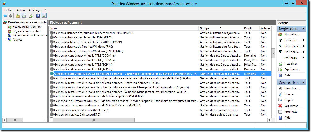

il y a 6 ans 8 mois #3045 par Admin KoXo
Réponse de Admin KoXo sur le sujet Serveur hors ligne
Certaines mises à jour du forum kunena ont perturbé certains articles anciens.
Voici le paramétrage du firewall pour que FSRM fonctionne :
  • Frank REYMOND
il y a 6 ans 8 mois #3046 par Frank REYMOND
Réponse de Frank REYMOND sur le sujet Serveur hors ligne
Merci de votre réponse mais j'avais moi-même participé à ce fil sur le forum. Donc cela résout le problème de détection du FSRM mais pas le problème du serveur hors ligne. Si je désactive complètement le pare-feu du serveur de fichiers alors le problème est résolu : on a bien le type (SRV) et FSRM (oui), le serrveur est donc vu "En ligne". Mais ce n'est pas une solution....
