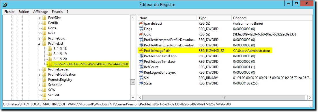

ATTENTION : Pour supprimer un profil sur un poste il ne faut pas supprimer le dossier brutalement "à la main" mais à partir de la fenêtre de gestion des profils (Touche Windows + R et entrer : SystemPropertiesAdvanced ) ou alors avec un outil comme DelProf2 (fourni avec KoXo Administrator). Si toutefois le profil a été supprimé "à la main" il faudra alors lancer "regedit", repérer et supprimer la clef de registre qui indique le dossier de l'utilisateur pour lequel le dossier a été effacé :
Exemple : ici le profil de l'administrateur (à ne pas supprimer)
