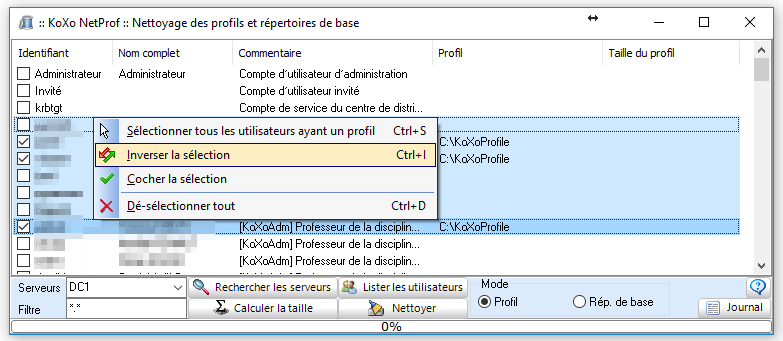

Je viens de regarder le produit netprof. Effectivement il permet bien de lister les dossiers de chaque utilisateur et de les nettoyer.
Le soucis est que lorsqu'on liste les dossiers d'un serveur, tous les dossiers de tous les utilisateurs sont cochés par défaut. Ce qui signifie que si l'on souhaite ne vider que quelques dossiers, il faut auparavant décocher tous les dossiers que l'on ne souhaite pas vider et un par un (puisqu'il n'y a pas de sélection multiple possible).
Y a t'il un moyen de faire autrement? Est il possible de faire évoluer le produit?
il y a 10 ans 2 mois #1709 par Admin KoXo
Réponse de Admin KoXo sur le sujet Koxo netfolder - (dé)sélection multiple
Nous n'avions pas bien compris le problème, en fait c'est le menu "popup" qui inversait toute les boîtes à cocher au lieu d'inverser les boîtes à cocher de la zone sélectionnée...
Voici donc la version 1.3 :
Nom du fichier : NetProf13-x86.zip
Taille du ficher :1.09 Mo
Nom du fichier : NetProfV13-x64.zip
Taille du ficher :1.45 Mo
Il y avait de plus un petit bug sur l'affichage du numéro de version "1.21.0.0" au lieu de "1.2.0.0".
