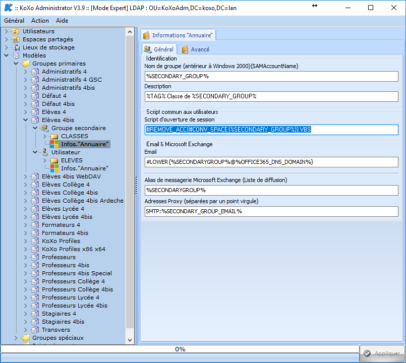

Par défaut les scripts sont tous mis à la racine du partage NETLOGON. On peut bien sûr changer cela puisque tout est modélisé :
Pour les scripts de groupe secondaire :

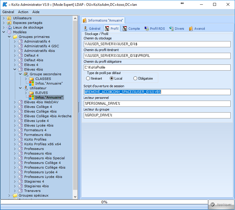

Pour les scripts d'utilisateurs (optionnel si on ne permet pas de scripts spécifique à certains utilisateurs) :
On peut mettre par exemple :
#REMOVE_ACC{#CONV_SPACE{%COMPANY%\%SECONDARY_GROUP%}}.VBS
#REMOVE_ACC{#CONV_SPACE{%COMPANY%\%USER_ID%}}.VBS
Le mieux étant d'utiliser un variable qui convient, afin d'éviter de modifier trop de moèles.
