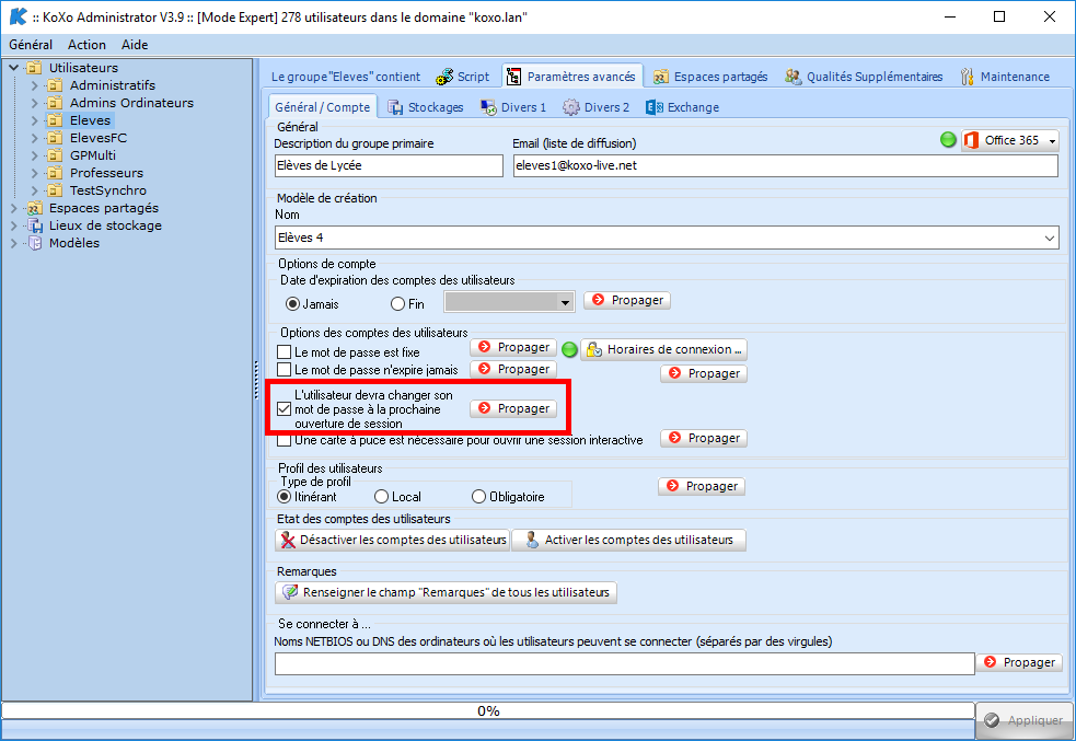

Pour forces les utilisateurs à changer leur mot de passe en masse :

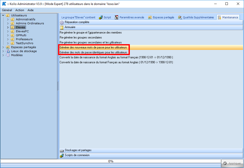

Pour regénérer des mote de passe en masse :

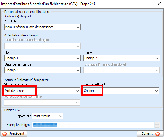

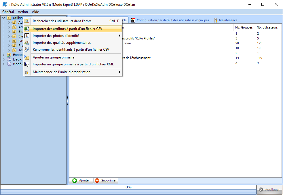

Pour importer des mots de passe :
