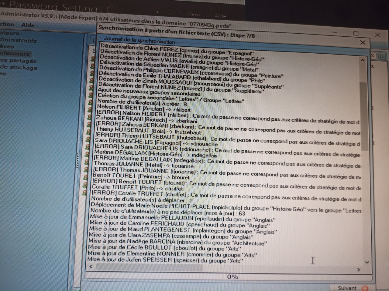

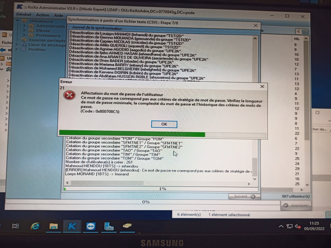

Petit nouveau sous koxo, j'ai suivi la procedure vidéo pour la synchronisation des utilisateurs.
Lors de la synchronisation, je me retrouves avec ces ecrans sur les utiliateurs a créer ???
J'ai pourtant vérifié les mots de passes (lors de la synchronisation) . ET je n'ai pas le souci sur les Administratifs ??
Une petite idée svp ?
Merci beaucoup.

KoXo Admin suppose que la stratégie de mot de passe du domaine soit compatible avec le paramétrage du modèle ou le champ "mot de passe" fourni.
L'outil ConfServ permet de configurer (en un clic) une stratégie compatible avec les paramétrages des modèles fournis.
C'est détaillé dans le manuel.
