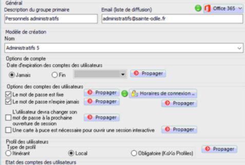

Nous avons un problème qui est apparu depuis l'installation de la dernière mise à jour de Koxo.
Nous avons des erreurs de création de compte avec plusieurs attributs. Néanmoins le compte est créé dans l'AD mais en status désactivé.

Le problème c'est dans notre modèle Administratif v5 nous ne demandons pas la désactivation du compte ni la modification du mot de passe à la première connexion ?

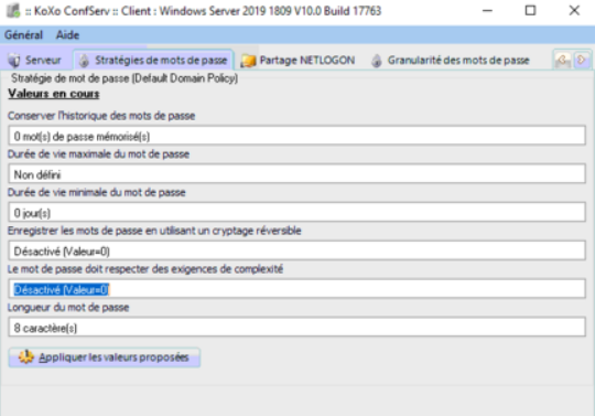

il y a 3 ans 9 mois #3948 par Vincent rannou
Réponse de Vincent rannou sur le sujet Le serveur ne souhaite pas traiter la requête
Vérifier que les options de création des comptes paramétré dans Koxo soient bien identiques à celles imposées par votre domaine. Particulièrement les options de création des mots de passes utilisateurs.
Si votre domaine impose des critères de complexité de mot de passe, et que les options que vous avez choisi dans koxo  ne les respectent pas, il y aura une erreur. Par exemple, pour la longueur minimale du mot de passe, si le domaine impose 8 caractères mais que koxo n'utilise que 6 caractères pour créer le mot de passe.
Pour résoudre cela, soit vous modifiez les options de création de mot de passe de koxo, soit vous modifiez la GPO du domaine qui configurent ces options.
