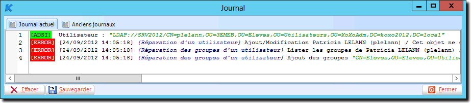

Lors de la création ou réparation d'un utilisateur, d'un groupe, on peut obtenir cette erreur :
Il faut examiner la chaine LDAP relative à l'erreur :
LDAP://SRV2012/CN=plelann,OU=3EMEB,OU=Eleves,Ou=Utilisateurs,OU=KoXoAdm,DC=Koxo2012,DC=local

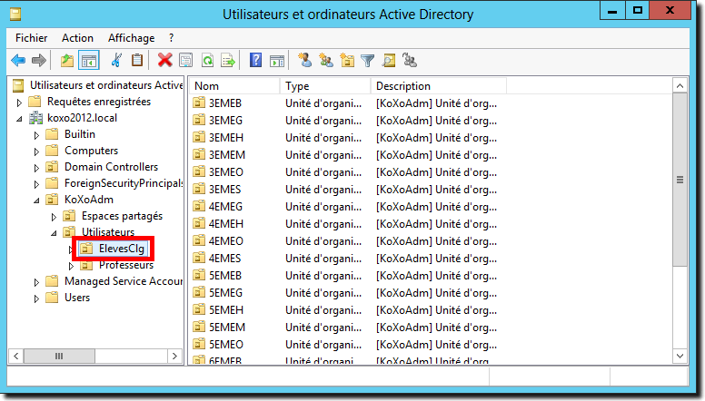

Pour créer ou réparer l'utilisateur, KoXo Administrator se positionne sur l'OU correspondante, ce message signifie que le chemin pour atteindre cette OU n'a pas été trouvé, il faut donc ouvrir la console MMC Utilisateurs et ordinateurs Active Directory :
Ici on constate que l'OU "Eleves" n'existe pas, mais on trouve "ElevesClg" qu'il faudra renommer :
Il peut aussi s'agir d'une OU manquante et le chemin ne sera pas trouvé non plus, il faut alors réparer les objets précédents, par rapport à l'illustration si l'OU 3EMEB n'existait pas il faudrait alors effectuer une réparation annuaire du groupe secondaire 3EMEB.
