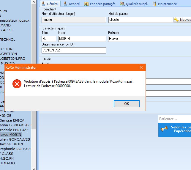

j'ai réinstallé Koxo sur un nouveau serveur 2016. Tout se passait bien mais j'ai maintenant des messages d'erreur de type "violation d'accès à l'adresse..." lorsque je souhaite par exemple réparer un compte ou un espace de stockage.
Les messages n'indiquent jamais le même numéro d'adresse et je ne parviens pas à comprendre d'où peut provenir ce problème de droits.

Mais le message intervient lorsque je fais :
- une réparation du stockage d'un utilisateur
- suppression des droits d'accès d'un utilisateur sur un espace partagé créé précédemment

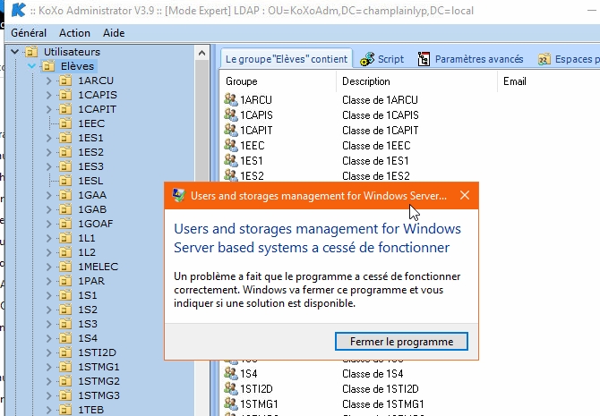

J'ai mis en pièce jointe le log du journal qui s'est inscrit lors de la réparation complète du groupe classe 1ARCU. Il n'y a pas d'erreur significative. Il n'y a bien que l'erreur de violation access dans une fenêtre lors de l'opération et la barre de progression de l'opération de réparation de la fenêtre de koxo administrator reste figée à 3 pour cent.
Concernant les journaux windows, je les ai consulté un par un et il n'y a aucun événement significatif excepté ceux qui sont générés en cas de redémarrage d'un serveur quelques jour auparavant.
Le message de violation access qui apparait sur la capture d'écran de mon premier message ne serait-il pas dû à un problème de droits d'accès du module koxo administrator?

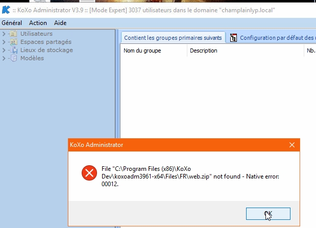

Ok je vais essayer mais est ce que je place juste l'exe à la place de celui de la version 3.4 que je renomme au préalable ou bien je dézippe l’archive de la version 3.9 que vous m'avez communiqué dans un dossier de programmes files? (Koxo admin a-t-il besoin d'autres fichiers se trouvant dans son dossier?) puis je fais une restauration d'une archive faite avec la version 3.4 avant de faire une réparation complète?
En attendant votre réponse, j'ai dézippé le dossier dans un dossier de programfiles et j'ai restaurer l'archive de la version 3.4 puis tenté une reparation complète mais deux messages d'erreur s'affichent:
