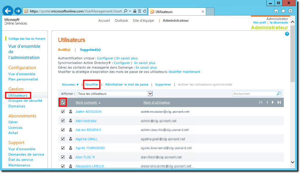

Pour les comptes existants, le plus simple est de passer par l'interface de gestion d'Office365, de sélectionner les utilisateurs, d'indiquer que l'on veut les modifier :

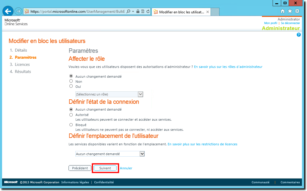

Ne rien toucher sur le 2ème écran de l'assistant :

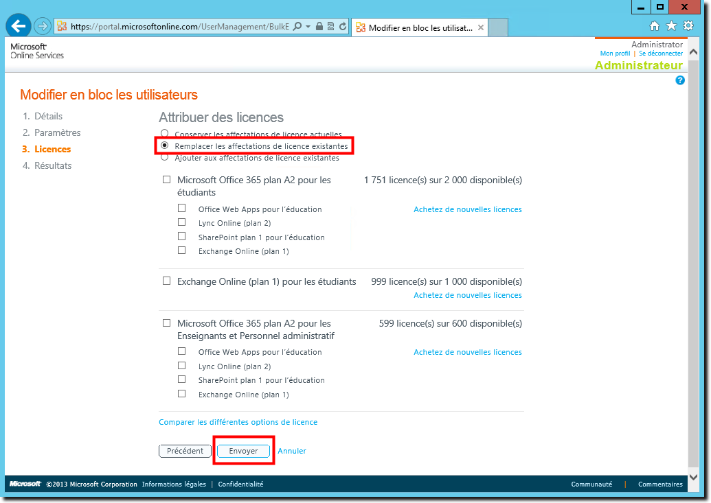

Et finalement au niveau du 3ème écran, indiquer que l'on veut modifier les licences et indiquer les licences à appliquer pour les utilisateurs précédemment sélectionnés.
