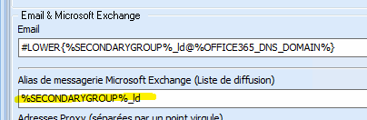

de retour de vacances, je m'intéresse à nouveau à ce souci d'alias identiques avec des adresses emails différentes. Une solution proposée par David consiste à modifier l'alias d'un groupe secondaire.
Je pensais modifier l'alias dans le modèle Elèves4bis:

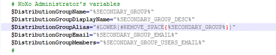

en ajoutant _ld comme ci-dessus, mais la modification n'est pas prise en compte, car le script de création considère que l'alias est le nom du groupe secondaire :
On peut donc modifier le script comme ceci, par exemple :
$DistributionGroupAlias="#LOWER{#REMOVE_SPACE{%SECONDARY_GROUP%}}_LD"
Et là, ça fonctionne.
Et donc, les deux questions qui en découlent :
Pouvez-vous me confirmer que cette modification de la structure de l'alias se fait uniquement dans les scripts SecondaryGroupCreateOffice365.ps1 (ainsi que ..GroupModify.. et ..GroupDelete..) ?
Plutôt qu'une modification manuelle comme ci-dessus, est-il possible d'utiliser la variable du modèle Elèves4bis dans le script ? Et donc, comment s'appelle cette variable?

Je serais également intéressé par la réponse à la question :
