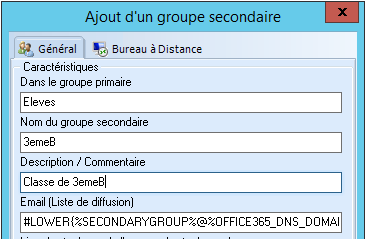

1.Création d'une classe (fictive) de 3emeB :
2.Création de la liste de distribution, avec pour attributs :
$DistributionGroupAlias="#LOWER{#REMOVE_SPACE{%SECONDARY_GROUP%}}"
$DistributionGroupEmail="%SECONDARY_GROUP_EMAIL%"
Le mail est paramétré par l'administrateur dans le modèle 4bis (pour moi), mais l'alias est fixé par le script.

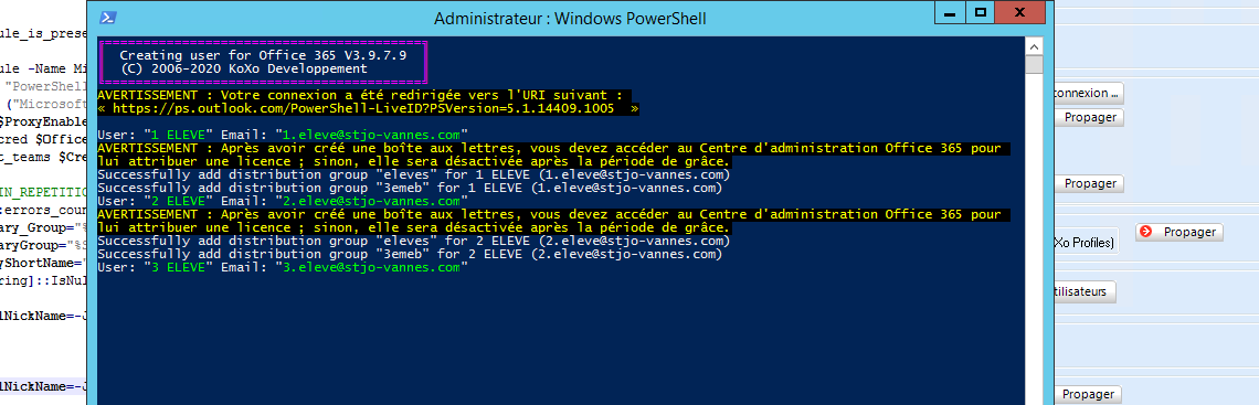

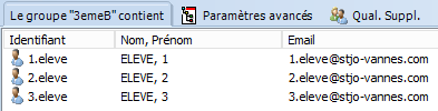

3. Ajout de 3 élèves :
4. Et rattachement de ces 3 élèves à la liste de distribution créée au-dessus.
Jusque là, tout est normal.

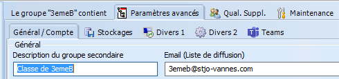

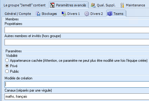

5. Pour cette classe de 3emeB, paramétrage de Teams : de base, avec 2 canaux.

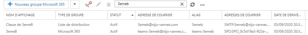

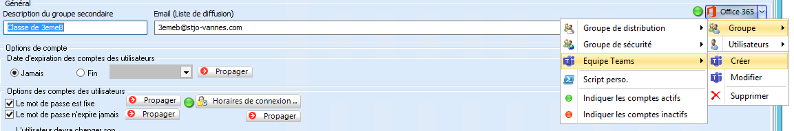

6. Création de l'équipe Teams

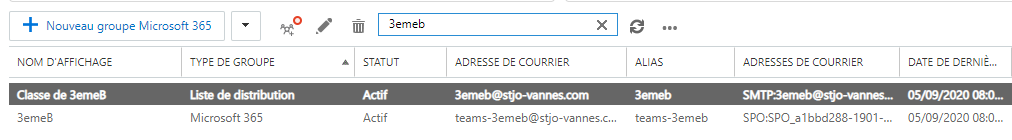

7. Vérification que la 3emeB correspond à une liste de distribution et une équipe Teams
Il n'y a pas eu d'erreur jusque là, mais on peut constater que l'Alias de la liste de distribution est identique au nom d'affichage de l'équipe Teams (3emeB). Et cela va poser un problème juste après.

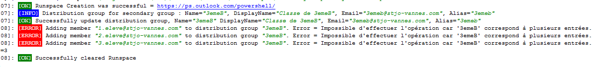

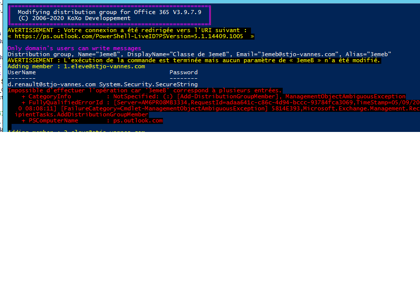

Cela me pose problème car cela génère une erreur qui m'empêche de mettre à jour la liste de distribution, tout simplement. Voici donc la suite de la manipulation effectuée ce matin.
8. Je souhaite mettre à jour ma liste de distribution 3emeB. et j'obtiens alors le message d'erreur suivant:
ou la version "journal" :
Pour info, les captures fournies ci-dessus ont été faites ce matin, avec la dernière version de Koxo.

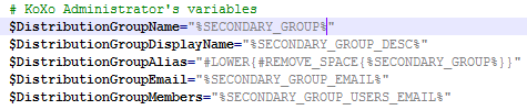

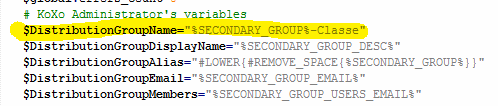

Les scripts correspondants SecondaryGroupCreatOffice365.ps1 (ainsi que Modify et Delete) utilisent les variables suivantes :
Avec ces variables, l'existence d'une équipe Teams utilisant 3emeB comme $DisplayName va générer une erreur lorsqu'on voudra modifier une liste de distribution. Pour éviter cela, il faut modifier une variable comme ceci, par exemple :
Voilà le résultat de la création d'une liste de distribution ET d'une équipe Teams pour la classe de 3emeB en utilisant le script légèrement modifié :
Et plus aucun souci !
En fait, cette variable $DistributionGroupName n'apparait nulle part dans l'interface d'administration Office365, mais elle est utilisée et génère un conflit avec le nom d'affichage de Teams.

Nous avons ajouté "Distribution Group" à tous les noms de groupes de distribution. Il est vrai que celui-ci n'est visible qu'en PowerShell.
