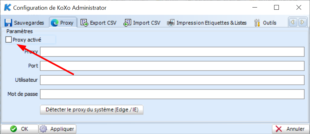

En gros vous désactivez manuellement l'appel de la fonction du proxy.
Ne serait ce pas plus simple de dire que vous n'avez pas de proxy ?

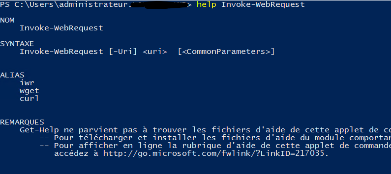

Sauf que j'ai un proxy!
C'est un amon :( ... transparent en http, mandatory en https.
Sur le réseau j'ai un serveur WPAD.
La gestion du proxy dans le script teams pose problème en demandant des credentials (ce qui n'arrive pas dans les autres scripts office365.
C'est pour ça que j'ai détaillé mes observations : je ne maitrise pas suffisamment les spécificité des modules d'Office pour faire plus que ces constatations.
Si je désactive le proxy comme vous le suggérez, les autres scripts et la mise à jour ne fonctionnent plus.
En regardant la syntaxe de la commande Invoke-WebRequest j'ai vu qu'il fallait obligatoirement indiquer une URI et comme cette commande me semble détachée de tout lien avec le module teams (qui est appelé avant), j'ai essayé de l'enlever pour voir.
