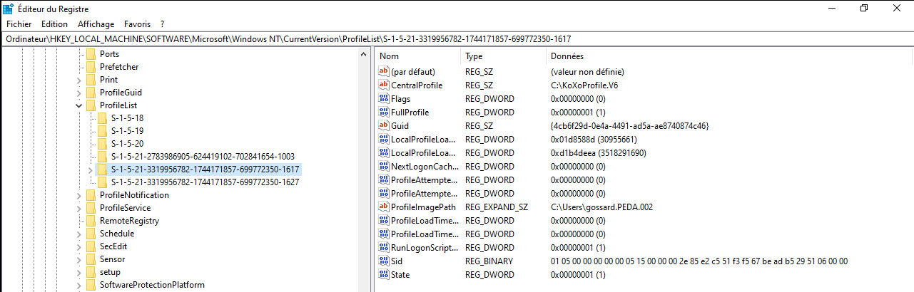

Dans le ProfileList du poste posant problème j’ai la clé avec l’utilisateur, elle n’est pas présente sur un poste sain sur lequel je me serai connecté avec ce compte.

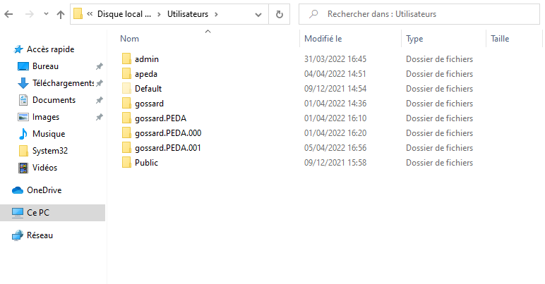

Dans le dossier des Users j’ai plusieurs dossiers avec le compte de l’utilisateur, aucun ne correspond au chemin indiqué dans le registre (gossard.PEDA.002) mais celui de la connexion précedente (gossard.PEDA.001) n’est pas vide il contient le profil obligatoire (Bureau, NTUSER.MAN etc.) tandis que les autres sont vides.
Est-ce normal d’avoir plusieurs dossier avec le nom + domain + increment ?

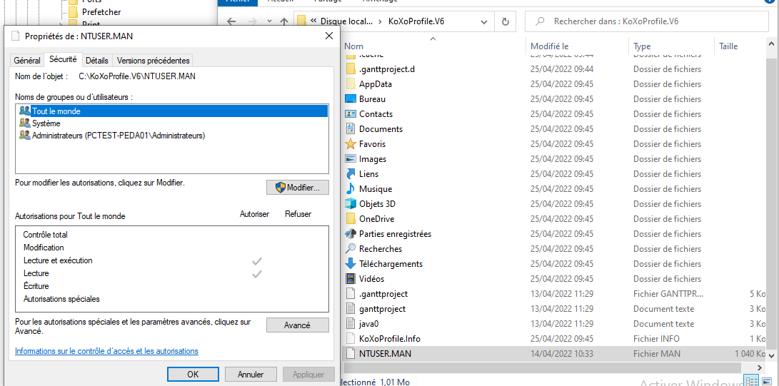

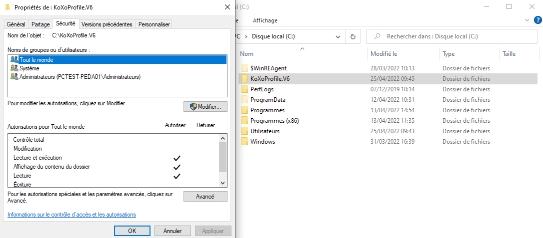

Si ce n'est pas le cas, le service de profil créé un dossier de profil pour la personne qui ouvre la session mais les droits de ce dossier ne sont que pour elle même, donc l'utilisateur suivant est coincé car le dossier "C:\KoXoProfile" est la propriété du premier utilisateur.

Les dossiers avec incréments sont créés quand les autres existent déjà. Si je crée un utilisateur "toto" qui se logue, un dossier lui sera créé, si je supprime cet utilisateur et le recrée, il ne pourra pas utiliser le dossier du précédent "toto" et le service de profil créera donc un numéro en plus ...

Le propriètaire du profil est le groupe Administrateurs.

Si j'ai bien compris toto est considéré comme un autre utilisateur à chaque fois, c'est normal ?
Lors d'un comportement normal avec les profils obligatoires un utilisateur qui n'est plus connecté au poste ne doit plus rien avoir dans le ProfileList et son dossier doit être vide ?
Si oui ce "nettoyage" est fait par Windows à la fermeture de session ? KoXo n'agit pas du tout sur cela ?

Si vous allumez votre poste et que le dossier "C:\KoXoProfiles" n'existe pas au départ, est il créé ? y a t il un profil dedans ?
Est ce que votre utilisateur a bien l'attribut AD "profilePath"="C:\KoXoProfiles" ?

J'ai supprimé le dossier "C:\KoXoProfiles" du poste et redémarré il a bien été recréé et il contient le bon profil.
je me suis connecté avec un autre utilisateur que celui qui bloque, tout est ok.
L'attribut est bien "C:\KoXoProfiles" dans son profilePath.
Le dossier "C:\Users\Default" est présent.
il y a 4 ans 6 mois #3692 par Admin KoXo
Réponse de Admin KoXo sur le sujet Erreur Echec connexion Service profil utilisateur
Le problème vient donc de votre utilisateur et des traces de son profil qu'il faut effacer (fichiers et registre).
