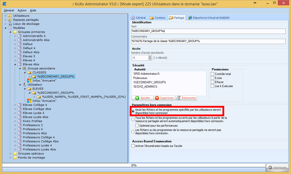

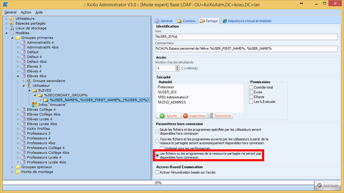

Avez vous vérifié que ce n'est pas le modèle qui impose ça :
le support

Effectivement. Le partage de %USER_ID%$ est configuré pour empêcher un accès hors connexion.
Un fois le modèle appliqué, est il possible de changer cela au niveau du dossier sans ré appliquer le modèle ?
L'idée est de ne pas permettre cela pour tous les utilisateurs sujets à ce modèle.

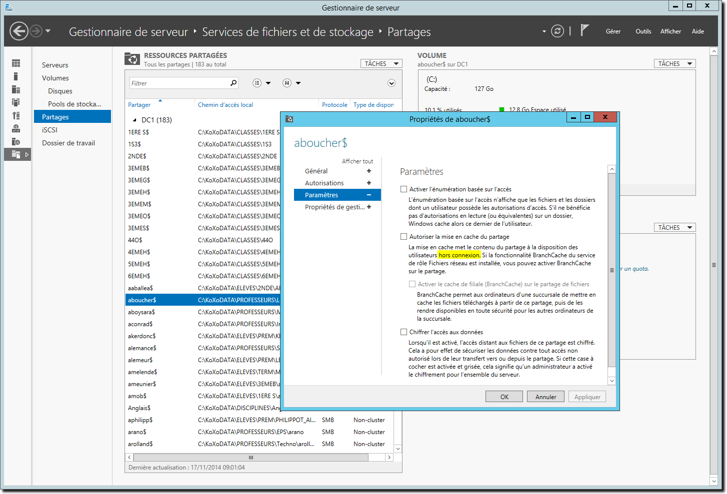

il y a 11 ans 10 mois #919 par Admin KoXo
Réponse de Admin KoXo sur le sujet Redirection et disponibilité hors connexion
Ca se fait tout naturellement dans les paramètres du partage :
