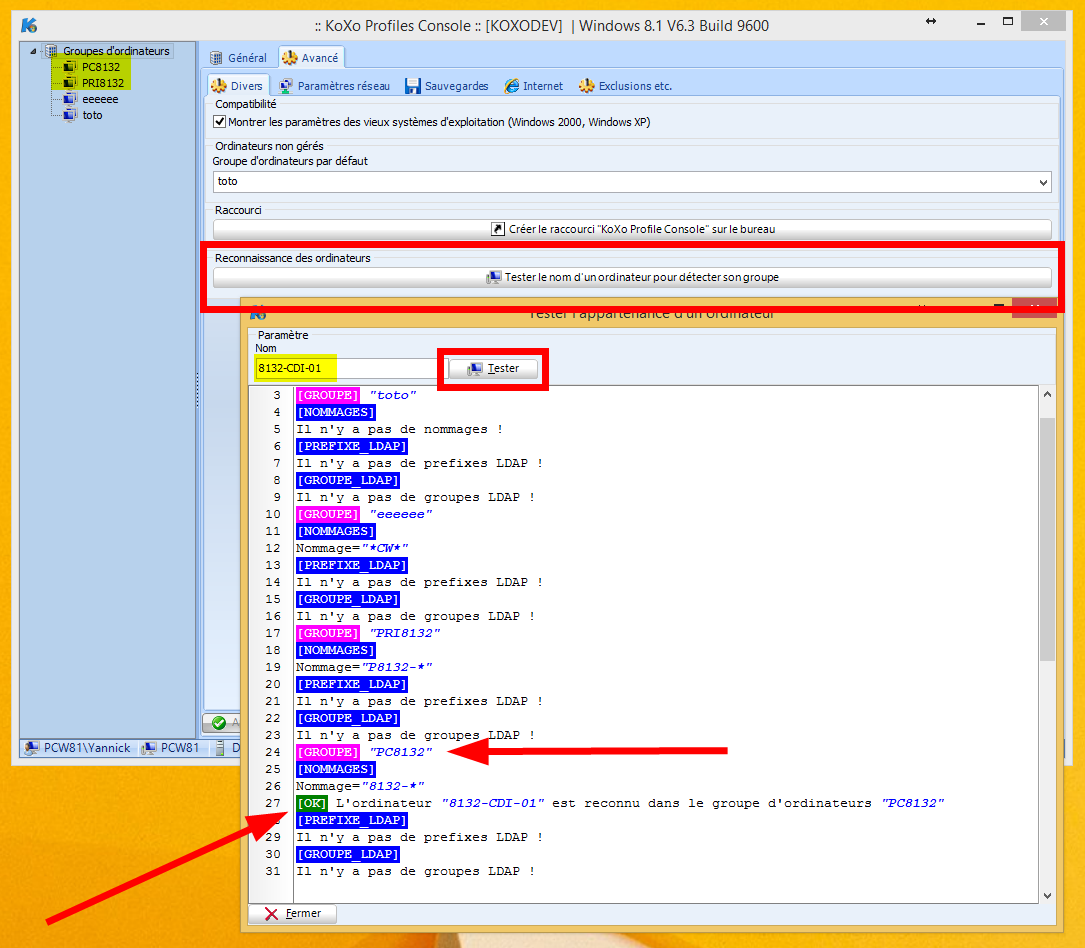

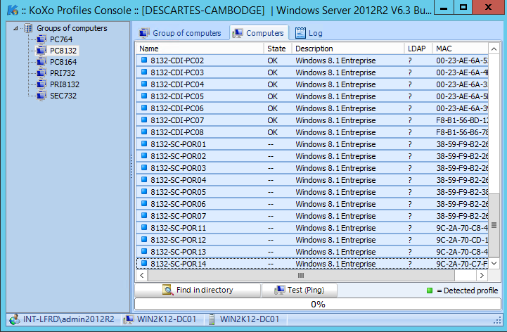

voici la situation:

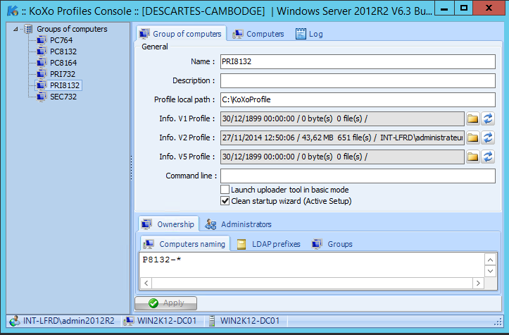

-deux profils PC8132 et PRI8132 pour les pc en win8.1 du secondaire et du primaire
-les postes du secondaire sont nommé 8132-* et ceux du primaire P8132-*

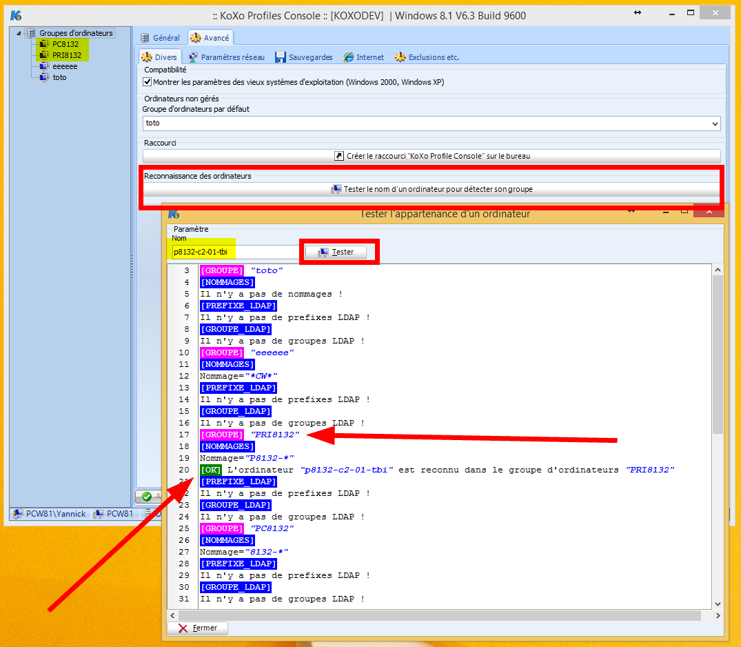

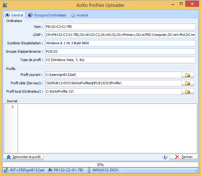

Quand je suis sur un poste du primaire (P8132-*) Koxoprofiles uploader veux remonter le profil dans PC8132 au lieu de PRI8132. D'ou vient la confusion ?

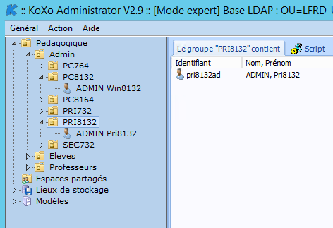

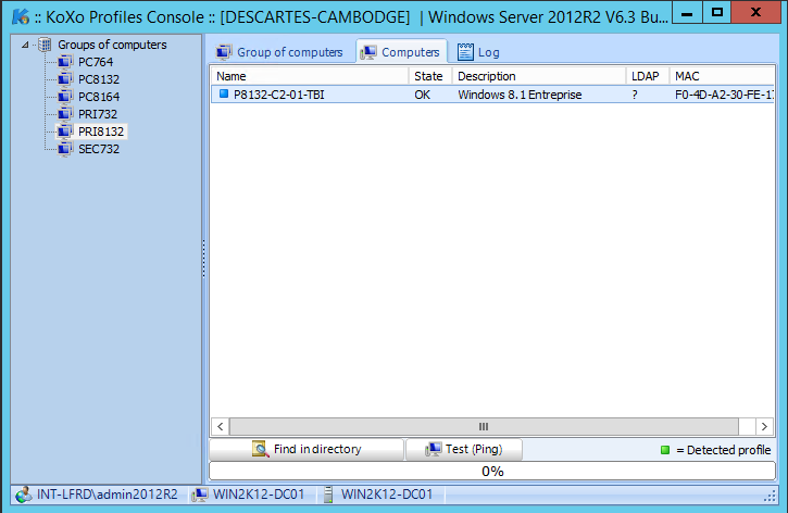

voici d'autres captures, mais il me semble que tout est correct d'ailleur mon pc est bien trouvé dans le groupe PRI8132
Merci de votre aide.

Quelle version utilisez vous ? la 1.9.0.1 ou 1.9.0.2 ?
Certaines anciennes versions avaient un bug pour la détection du caractère joker.
En principe on peut tester l'appartenance depuis la console, c'est la même routine que le downloader et l'uploader.
Il reste peut être un oubli ...
Pouvez vous essayer ça :
Le downloader s'arrête dès qu'il y a un "OK".

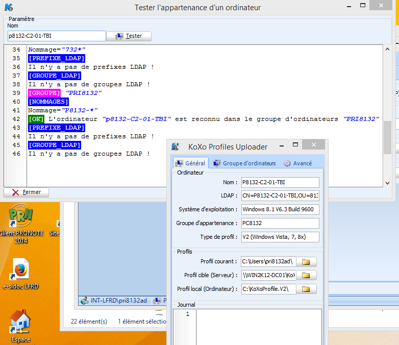

version 2 ;-)
Le test s'arrête bien dans le bon groupe, mais le uploader indique toujour une erreur.

Nous avons bien constaté le problème, il s'agit d'un bug d'anciennes versions qui a été corrigé dans la console, le downloader, mais étrangement pas dans l'uploader !
Nous publions un correctif 1.9.0.3 aujourd'hui.
(Les 3 exécutables sont remplacés même s'il n'y a que le numéro de version qui change pour 2 d'entre eux).
