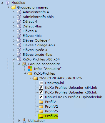

Si vous avez effectué une mise à jour n'oubliez pas d'importer le modèle XML de KoXo Profiles dans KoXo Adminisrator et réparez le groupe primaire concerné de manière à ce que les dossiers ProfilV6 soient créés dans les dossiers des groupes d'ordinateurs.

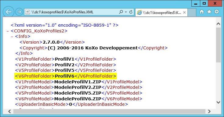

Si "KoXo Profile Downloader" affiche une erreur avec un chemin comportant deux antislash collés, il faudra forcer "KoXo Profiles Console" à re-sauver le fichier "KoXoProfiles.XML" en faisant croire à une modification (exemple : saisir un caractère dans une boite de saisie puis l'effacer), puis cliquer alors sur appliquer. De cette manière "KoXo Profile Downloader" connaitra le dossier du profil V6.

S'il s'agit d'une installation complète en partant de l'exécutable il n'y a rien à faire.
Cette opération doit être faite si vous utilisez KoXo Profiles et que vous avez des postes Windows 10 redstone (build 14393).
Il faut avoir (au niveau du fichier KoXoProfiles.XML) :

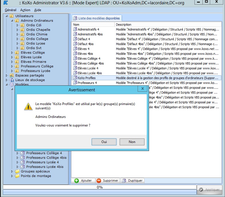

Et dans KoXo Administrator :

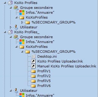

après importation je me retrouve avec deux KoXoProfiles
j ai deux profiles
KoXoProfiles
KoXoProfiles-
je peux supprimer anciens KoXoProfiles
il y a 10 ans 1 semaine #1793 par Admin KoXo
Réponse de Admin KoXo sur le sujet KoXo Profiles 2.7
Oui s'il n'est pas lié à un groupe primaire.
