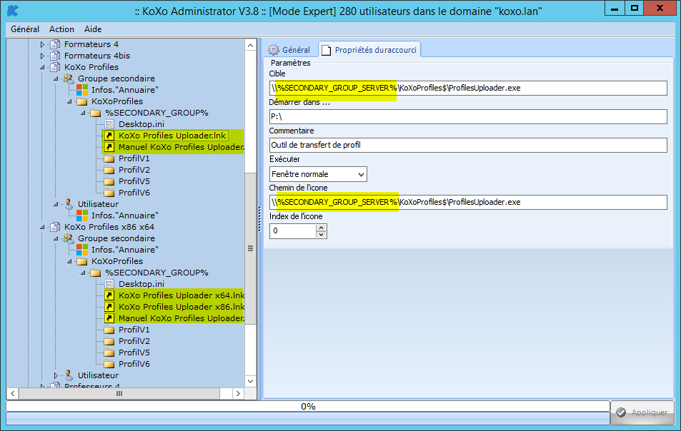

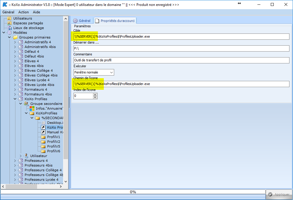

Lorsque l'on utilise plusieurs serveur et que le partage de KoXo Profiles ne se trouve pas sur le premier serveur de la liste, alors les raccourcis publiés ne sont pas bons :
Il vaut mieux remplacer la variable %SERVER[1]% par %SECONDARY_GROUP_SERVER% pour les 5 raccourcis en jaune :
A compter de la version 3.9, les modèles fournis à l'installation seront corrigés.

Les différences entre les derniers modèles :
- Le dossier ProfilV6 est présent dans la dernière version
- Les raccourcis pointent vers "\\%SECONDARY_GROUP_SERVER%\..." et non "\\%SERVER[1]%\..."
La description du script a été modifiée pour faire apparaître 1 à 6 au lieu de 1 à 5, mais le script est identique sinon.
Pour appliquer le nouveau modèle, il suffit de remplacer le fichier XML et au niveau du groupe primaire d'hériter du script du modèle et de le propager au groupes secondaires..... mais le script est identique à part le "6" au lieu du "5". Donc à priori pas de problème pour le script.
