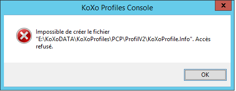

Erreur d'accès KoXoProfile.info a été créé par Christophe GADRET
Impossible depuis quelques mois de réinitialiser les profils avec une archive. Créer un nouveau groupe n'a rien changé. Et lors de la remontée de profil avec KoXoDownloader il me signale que le PC n'est dans aucun groupe alors que le test d'appartenance de groupe dans KoXoProfile est OK.
Merci d'avance.

  • Christophe GADRET
il y a 6 ans 7 mois - il y a 6 ans 7 mois #3028 par Christophe GADRET
Réponse de Christophe GADRET sur le sujet Erreur d'accès KoXoProfile.info
Je reviens vers vous car nous n'avons pas résolu le problème.
Il n'est pas possible de configurer le profil avec une archive depuis KoXo Profiles Console.
J'ai un message d'erreur indiquant que KoXoProfile.info n'est pas accessible (pourtant le fichier est bien modifié).
Si je créé un nouveau groupe d'ordinateurs, seulement la première écriture fonctionne.
je pense que lors de l'écriture des fichiers/dossiers par KoXo Profiles Console celui-ci met des droits ou attributs qui ne l'autorise plus à réécrire par la suite.
Par exemple si je désactive l'attribut "caché" sur le fichier "KoXoProfile.info" alors Koxo Profiles Console réécrit dessus sans problème et sans message.
Mais dans tout les cas le reste du contenu du dossier n'est pas mis à jour.
Cela se répercute coté client, le profil sur le C:/ a un "propriétaire inconnu" dans ses paramètres de sécurité et n'est pas supprimable sans logiciel tiers.
Merci d'avance.

il y a 6 ans 7 mois #3029 par Admin KoXo
Réponse de Admin KoXo sur le sujet Erreur d'accès KoXoProfile.info
N'auriez vous pas activé un filtre dans FSRM ou un autre mécanisme qui empêcherait ce type d'extension.
