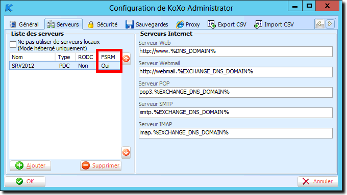

KoXo Administrator permet de gérer les quota de dossiers, et utilise le système de gestion des ressources du serveur de fichier (FSRM). Dans la configuration générale puis dans l'onglet serveurs, on peut voir si KoXo Administrator a reconnu ou non la présence du FSRM :

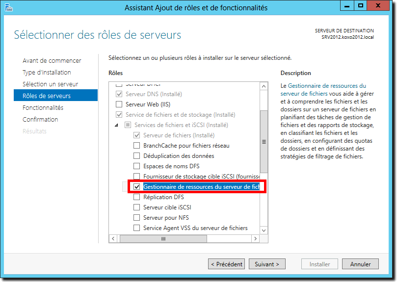

Voici comment installer, lancer l'installation dê rôle avec le gestionnaire de serveur, choisir la boîte à cocher "Gestionnaire de ressources du serveur de fichier", et cliquer sur "Suivant" puis finalement sur "Installer".

Bonsoir,
je rencontre un souci avec la détection du FSRM : Le serveur où est installé Koxo n'est pas celui sur lequel sont stockés une partie des documents utilisateurs. Alors que FSRM est bien installé sur ce SRV-DATAS (j'ai déjà mis en place des quotas sur ce serveur mais je souhaite plutôt utiliser Koxo pour cela). Ai-je raté quelque chose dans ma manip ?
Merci d'avance.
cordialement,
Dominique Renault
il y a 9 ans 5 mois - il y a 9 ans 5 mois #1932 par Admin KoXo
Réponse de Admin KoXo sur le sujet Installation de FSRM (Quota & filtrage fichiers)
Il faut paramétrer le firewall, qui n'autorise pas le management du fsrm par défaut. (comme c'est à distance).
cf sujet ancien :
koxo.net/support-technique/forum/5-infor...siers-a-distance#183
il y a 9 ans 5 mois #1933 par Dom RENAULT
Réponse de Dom RENAULT sur le sujet Installation de FSRM (Quota & filtrage fichiers)
Merci : ça fonctionne parfaitement... à condition d'installer aussi la fonctionnalité FSRM sur la machine où est installée Koxo.
