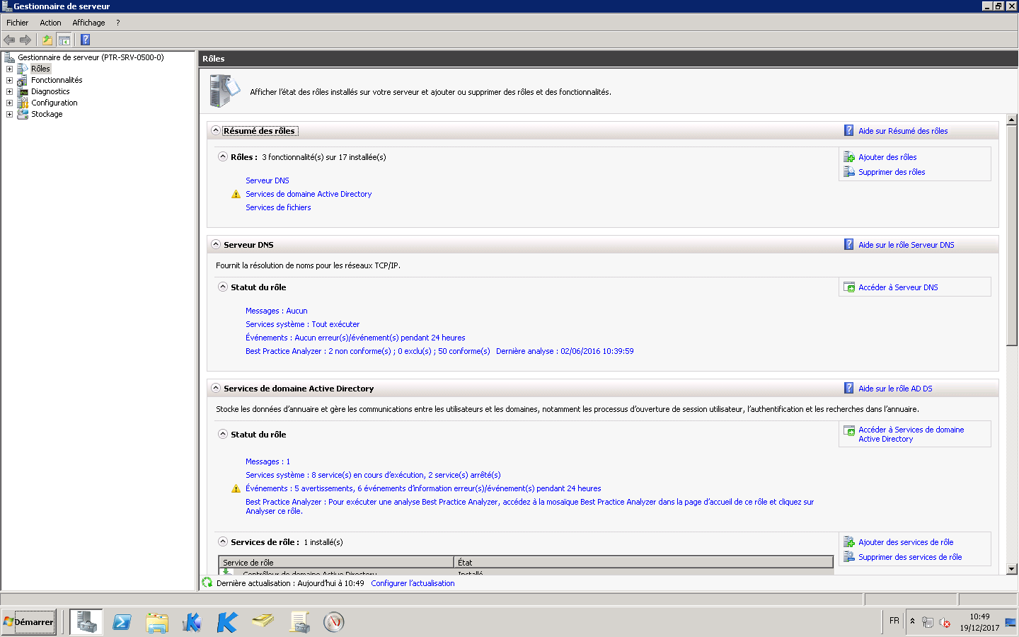

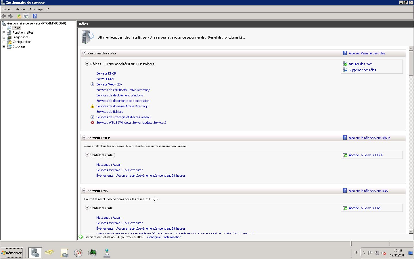

- Mon serveur d'infrastructure fonctionnant sous Windows Server 2008R2 ayant les fonctionnalités suivantes :
- Un deuxième serveur (celui hébergeant Koxo Administrator) ayant les fonctionnalités suivantes :

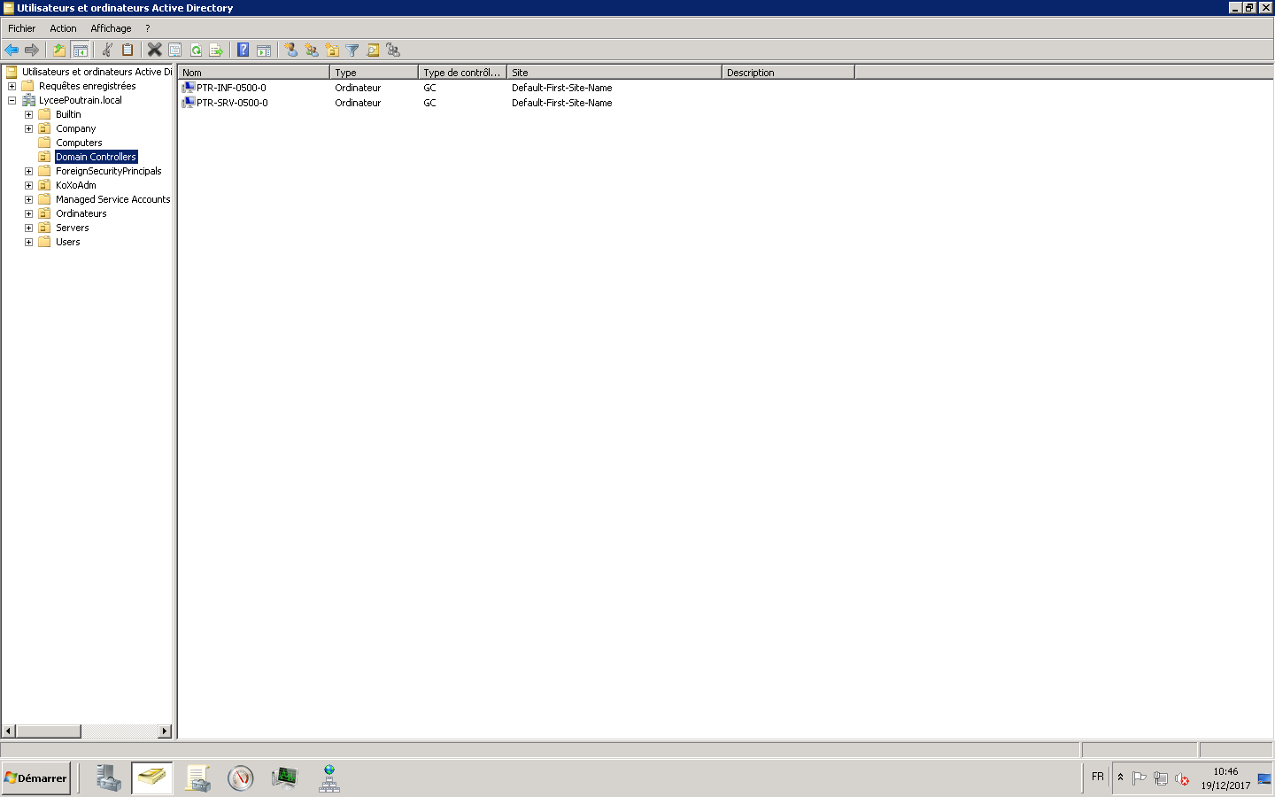

- Les deux serveurs sont catalogue global et il y a une réplication AD :
