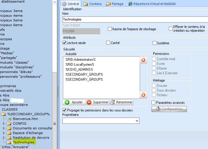

Je souhaite créer automatiquement un dossier "Technologies" dans le lecteur réseau "Ma Classe" de l'élève.
Voici une copie d'écran de ce que j'ai tenté de faire mais ça ne marche pas.

Il faut réparer les stockages des groupes secondaires et il ne doit pas y avoir de problème.
Le modèle est appliqué à la création, pas après.

Ca marche ! en fait j'avais fait une réparation sur le compte utilisateur et non sur le groupe secondaire. :(
Par contre y a t'il quelque chose à faire pour que l'élève ne puisse pas supprimer les fichiers qui ne lui appartiennent pas ? car j'ai fixé les droits un peu au hasard dans l'interface de Koxo en copiant les droits du dossier "Espace d'échange". J'ai donc créé 2 lignes "%SECONDARY_GROUP% mais sans vraiment comprendre son sens.

En fait je voudrais surtout que les professeurs de Techno puissent y avoir accès en écriture et en lecture, mais lorsque je veux rajouter le groupe Profs, je ne peux pas.
il y a 9 ans 1 mois #2058 par Admin KoXo
Réponse de Admin KoXo sur le sujet Créer automatiquement un dossier pour un groupe
Pour l'espace partagé, il suffit de passer en mode "sélection" puis en mode "groupe" et de faire glisser le groupe "professeurs".
il y a 9 ans 1 mois #2059 par Admin KoXo
Les espaces partagés sont conçus pour utiliser deux groupes dont on choisit le nom, et pour lequel on place les permissions. Si le fonctionnement proposé ne convient pas il peut être modifié, sauf qu'il ne peut y avoir que deux groupes.
