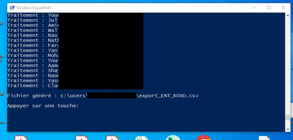

A titre expérimental, j'ai fait un script Powershell qui adapte les 2 fichiers d'export élèves  de l'ENT (export classique et export transition) pour être utilisables dans Koxo.
Les 2 fichiers sont utilisés car les infos nécessaires à Koxo sont réparties dans les 2 fichiers.
Le script lit les fichiers d'exportation Elèves (Export.csv et ExportTransition.csv) puis construit un fichier Export_ENT_KOXO.csv . Le fichier généré aura la même forme que celui généré par l'outils Koxo Arena Export, avec une colonne "login" et "code activation " en plus à la fin, ce qui permettra à Koxo de générer les comptes avec les mêmes ID et mot de passe provisoire que l'ENT.
Attention : éditer d'abord le script Powershell pour y indiquer en début les chemin vers les fichiers d'export ENT, ainsi que l'emplacement du fichier de destination.
Ne pas oublier de vérifier les champs et d'adapter si besoin dans l'assistant d'import/synchro de koxo.

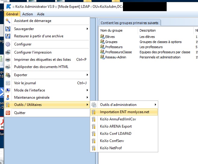

Il est aussi possible d' appeler le script via les outils de Koxo (dans le menu Général, configurer, onglet Outils).
Par contre j'ai dû mettre le script ailleurs que dans %LAUNCHING_PATH%\Tools\...., sinon le script ne démarre pas.
