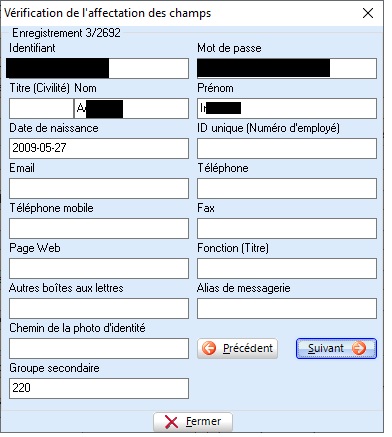

Par contre, lors de l'assistant de synchronisation, lorsqu'on teste les enregistrements du  csv, la date de naissance, au format jj/mm/aaaa dans le fichier csv, apparait au format jj-mm-aaaa dans koxo. Pourtant, avec un autre csv, il n'y a pas de soucis...
J'imagine que cela pose soucis car un utilisateur déjà existant avec la date de naissance au format jj/mm/aaaa ne pourra être détecté (la date de naissance comportant des caractères différents), à moins d'utiliser un autre système pour empêcher les doublons.

il y a 2 ans 2 mois - il y a 2 ans 2 mois #4347 par Vincent rannou
Réponse de Vincent rannou sur le sujet synchronisation de monlycee.net avec l'active directory
C'est avec le csv qui est généré par mon script, qui génère un seul csv au format Koxo Arena Export à partir des 2 csv de l' ENT.
Le format semble correct dans le csv généré, la date de naissance est bien au format JJ/MM/AAAA comme le montre la capture ci-jointe, mais lors de la vérification des champs, koxo affiche la date au format AAAA-MM-JJ (voir 2e capture) . Du coup je ne suis pas aller plus loin.
C'est résolu si je ré enregistre le csv....en csv avec Excel. Pourtant le csv créé par le script semble correct...

il y a 2 ans 2 mois #4357 par Vincent rannou
En fait c'était Excel qui m'induisait en erreur, car d'origine dans les fichiers d'export de l'ENT, la date est au format AAAA-MM-JJ. Il fallait ouvrir ce fichier avec le bloc-note pour le voir, car en utilisant excel, la date était automatiquement convertie et afficher au format JJ/MM/AAAA dans le champ.
J'ai donc ajouté au script la conversion du format de la date de naissance, et cette fois ci l'assistant de synchro de Koxo affiche bien les infos.
