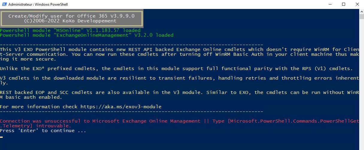

J'ai le même problème de connexion sur mon serveur en 2019, impossible de se connecter à Microsoft Exchange Online Management. J'ai vérifié le .NET Framework, j'ai vérifié les modules PowerShell tout est bon, mais impossible de se connecter.
En revanche si on remet en place Koxo sur un 2022 et bien là, cela fonctionne.
Avez-vous une idée de la nature du problème ?
Merci.

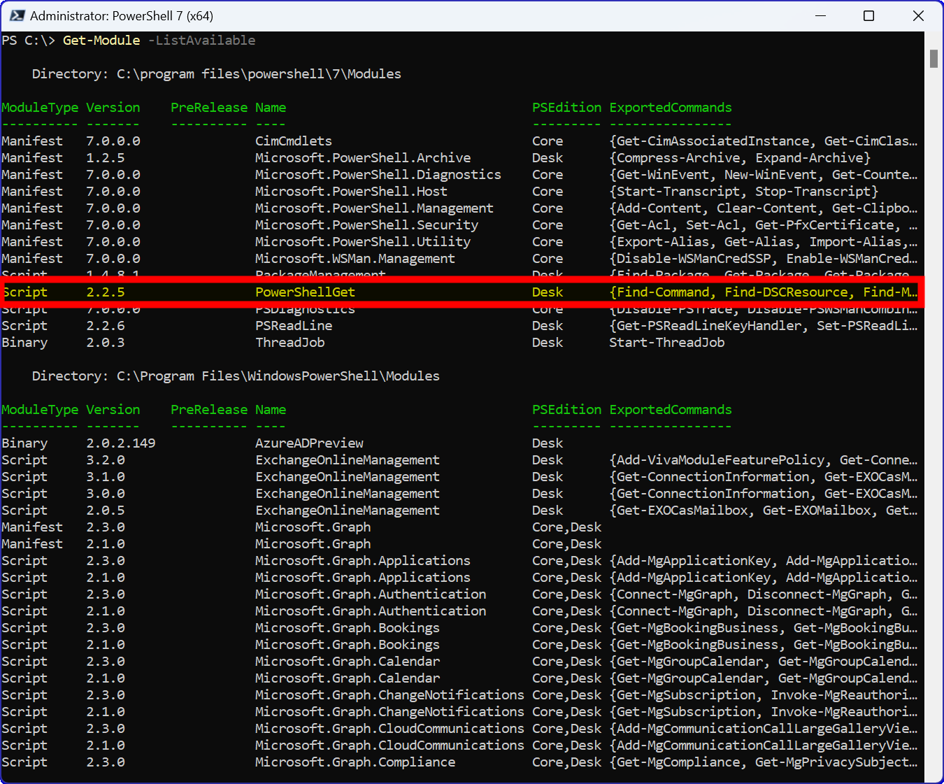

Le module PowerShellGet ne semble pas présent.
Vérifiez les modules installés et installez PowerShellGet soit en ligne de commande soit avec le bouton d'installation de module de la fiche de configuration.

Effectivement, en forçant l'installation du module "GET" en PowerShell cela fonctionne, mais par contre j'ai essayé plusieurs fois avec le bouton d'installation de module de la fiche de configuration et rien à faire.
En tout cas, merci.

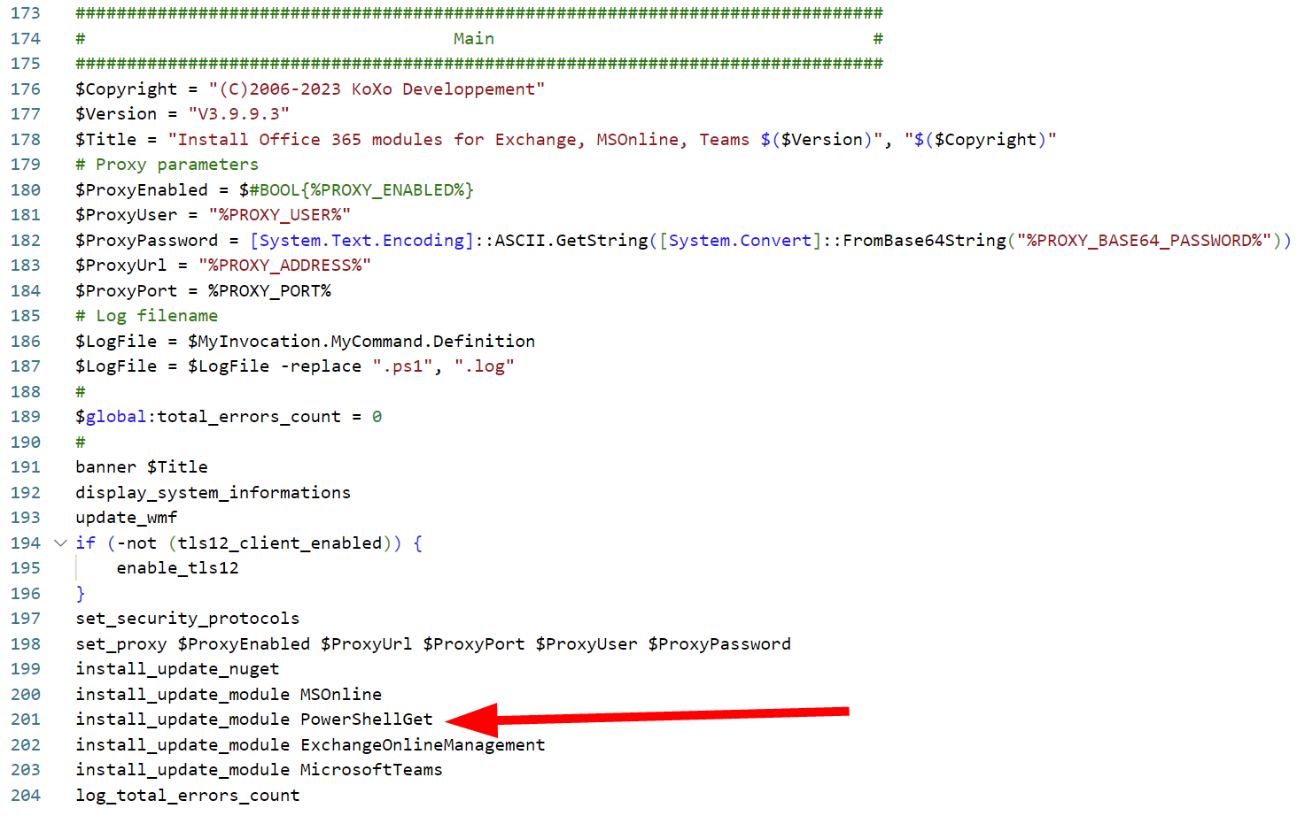

C'est sans doute que vous n'avez pas une version assez récente du script "InstallModulesO365.ps1" :
