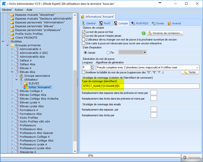

L'idée ça serait d’effacer les anciens profiles de mes professeurs (une trentaine) et de les recréer à l'identique avec ce nouveau modèle plus récent qui ne me bloque pas les droit en tant qu'admin du serveur.
Or lorsque je modifie la variable ci dessus ( %FIRST_NAME[1]%%NAME[9]% en %NAME[9]%.%FIRST_NAME[1]%) cela ne fonctionne pas en recréant le profil précédemment effacé. Pourtant je fais Appliquer en bas à droite !
Faille-t-il que je fasse autrement ?
Merci par avance.
il y a 9 ans 1 semaine #2091 par Admin KoXo
Réponse de Admin KoXo sur le sujet Nettoyage des profils sur le serveur
Cette variable est utilisée à la création UNIQUEMENT et non à la réparation.
