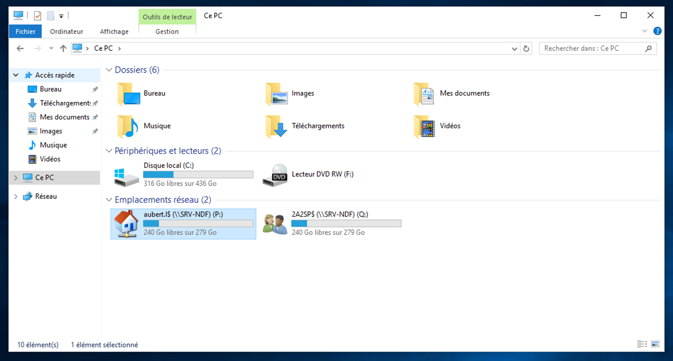

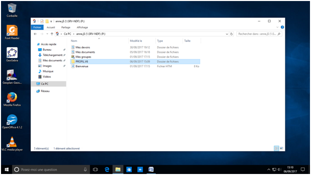

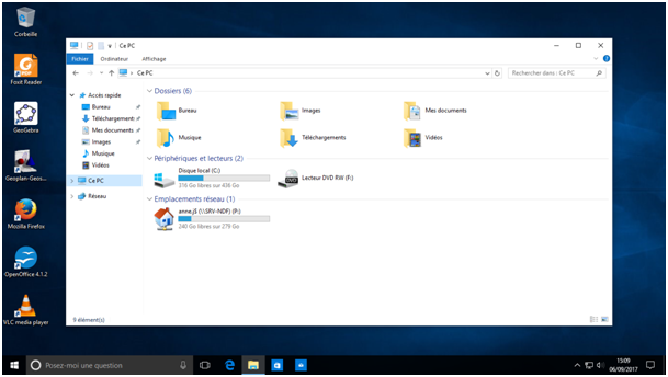

-1- Certains élèves ne voient plus apparaitre le lecteur réseau \\srv\Classe$ (Pièce jointe 1) et lorsqu'ils cliquent sur leur lecteur réseau apparait un profil V6 dans le lequel il y a cela : .

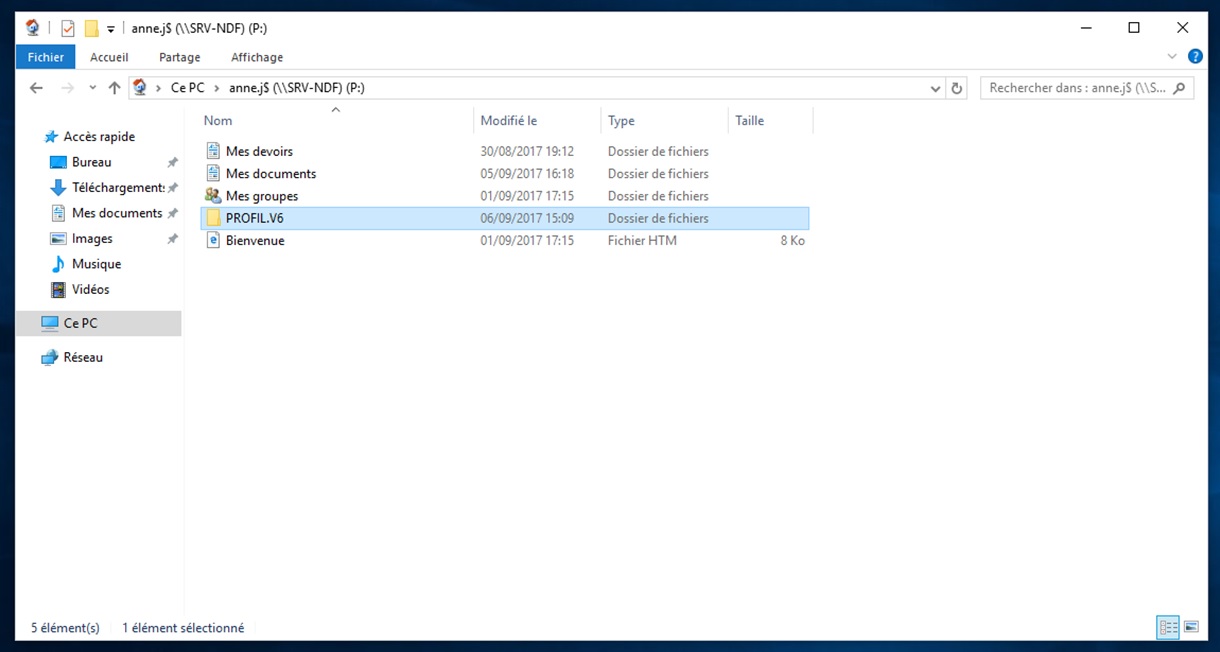

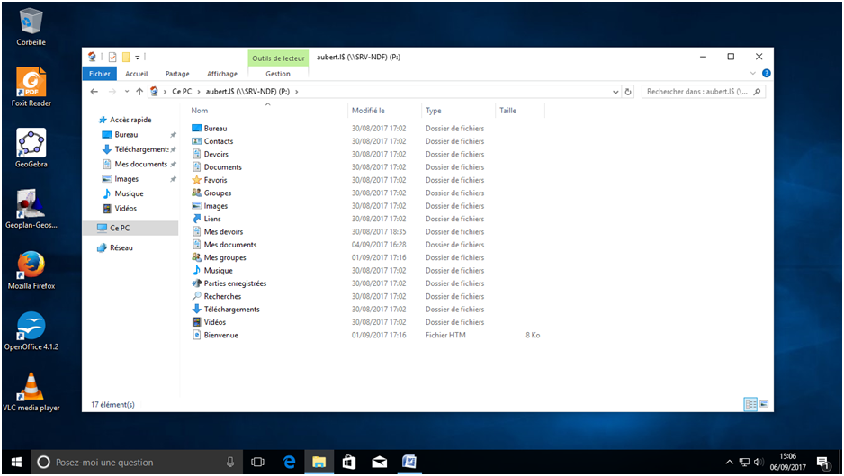

-2- D'autres élèves ont leur lecteur réseau \\srv\Classe$ qui apparait et quand ils vont dans leur lecteur réseau à leur nom \\srv\élève$ apparait cela :

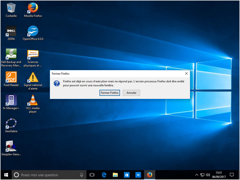

-3- Enfin, un dernier problème, un professeur, lorsqu'il se connecte à un autre ordi voie ce message là concernant Firefox :
Il faut savoir que les profils sont itinérants et les machines en W10 1703 15063.413

Je ne comprends pas pourquoi les élèves auraient un partage sur "\\Srv\Classes$" ? En tout cas ce n'est pas prévu dans les modèles proposés.
Le lecteur P: de l'utilisateur est connecté (via le script vbs de login) au contenu de l'attribut homeDirectory qui lui est modélisé dans le modèle en vigueur......en principe on a P: connecté à "\\%USER_SERVER%\%USER_ID%$" ce qui donne "\\Srv\toto$" par exemple.
Je ne comprends pas pourquoi vous parlez de Firefox qui n'a absolument rien à voir avec la création de compte, ni les partages en place.

-Vous me dites : "Je ne comprends pas pourquoi les élèves auraient un partage sur "\\Srv\Classes$" ? En tout cas ce n'est pas prévu dans les modèles proposés." or si je regarde sur l'élève qui suit, il a bien un lecteur réseau Q: au nom de sa classe avec dedans (Documents en consultation, Espace d'échange et Restitution de devoir) ? or d'autres n'ont que le lecteur réseau P: à leur nom.

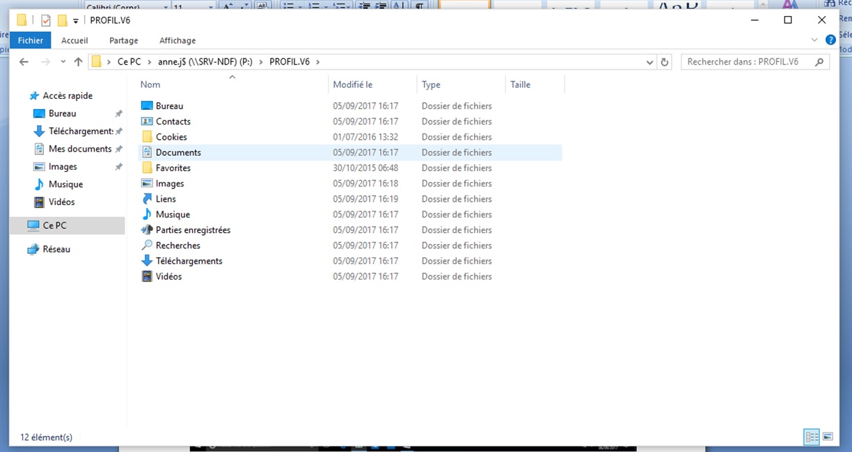

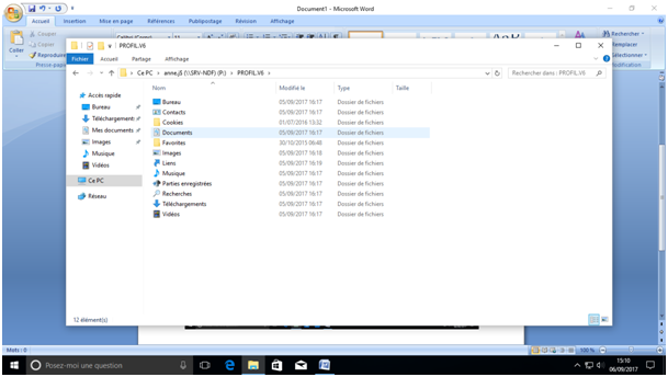

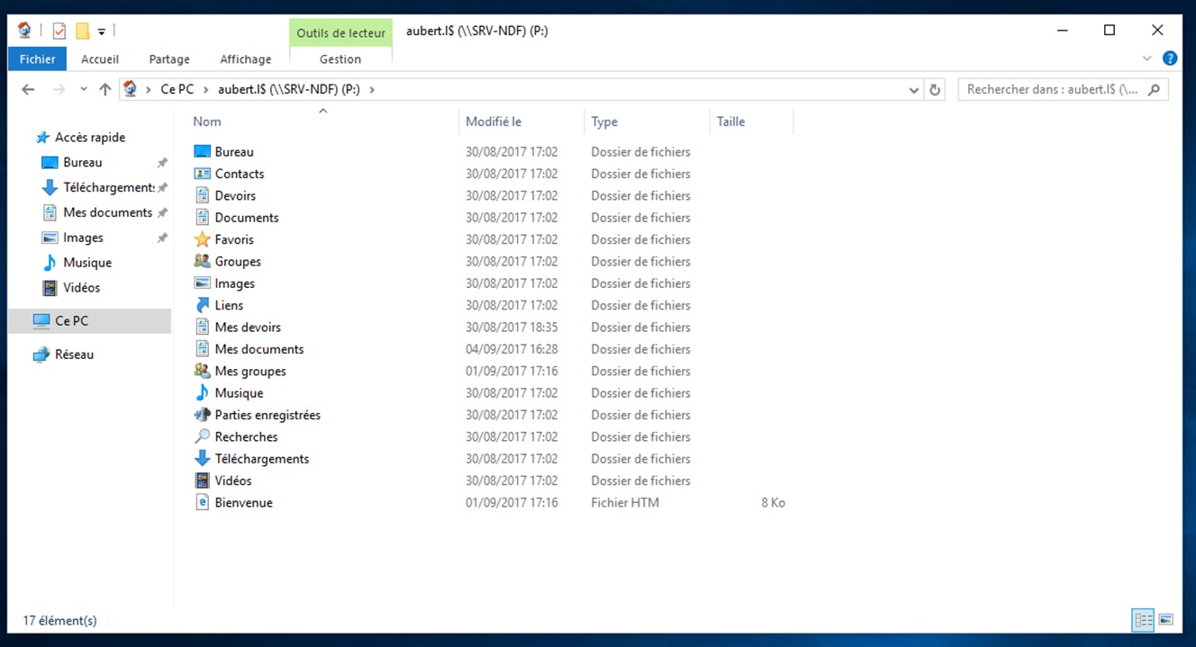

-Lorsque l'on va dans P: "\\Srv\toto$" par exemple, pour certains élèves il apparait un dossier Profil.V6
avec ce contenu :
et d'autres directement ce contenu : .
