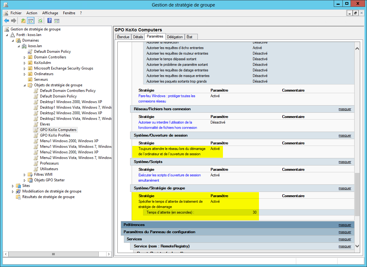

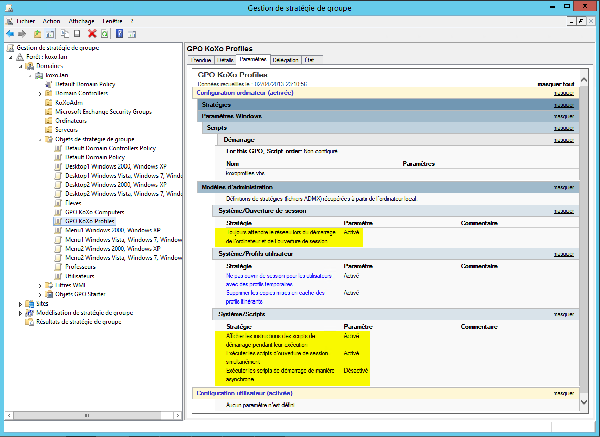

il y a 13 ans 6 mois #237 par Admin KoXo
Réponse de Admin KoXo sur le sujet Lecteur réseau non monté
Pour que la tempo mise dans le script soit faite il faut que le script ait démarré, ce qui n'est pas forcément le cas.
Par le biais des GPO on peut forcer à attendre que le réseau soit prêt et temporiser l'ouverture :
