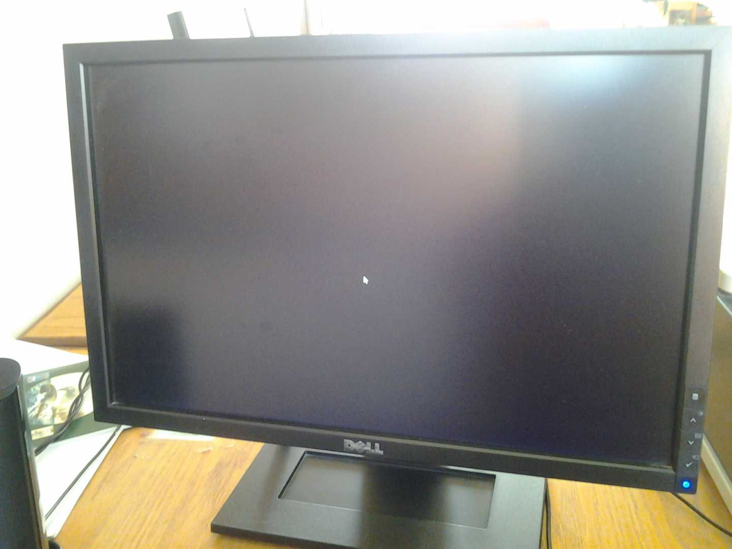

il y a 11 ans 10 mois #1033 par Administrateur LFM
Ecran noir a été créé par Administrateur LFM
pendant l'ouverture de session juste avant l'apparition du bureau un écran noir avec juste la souris apparait.
Cela peut durer d'une fraction de seconde à 1 ou 2 minutes !!! c'est très variable...
Savez-vous à quoi correspond cette phase ? un paramètre koxo ? mon serveur ?
Merci de votre aide.
