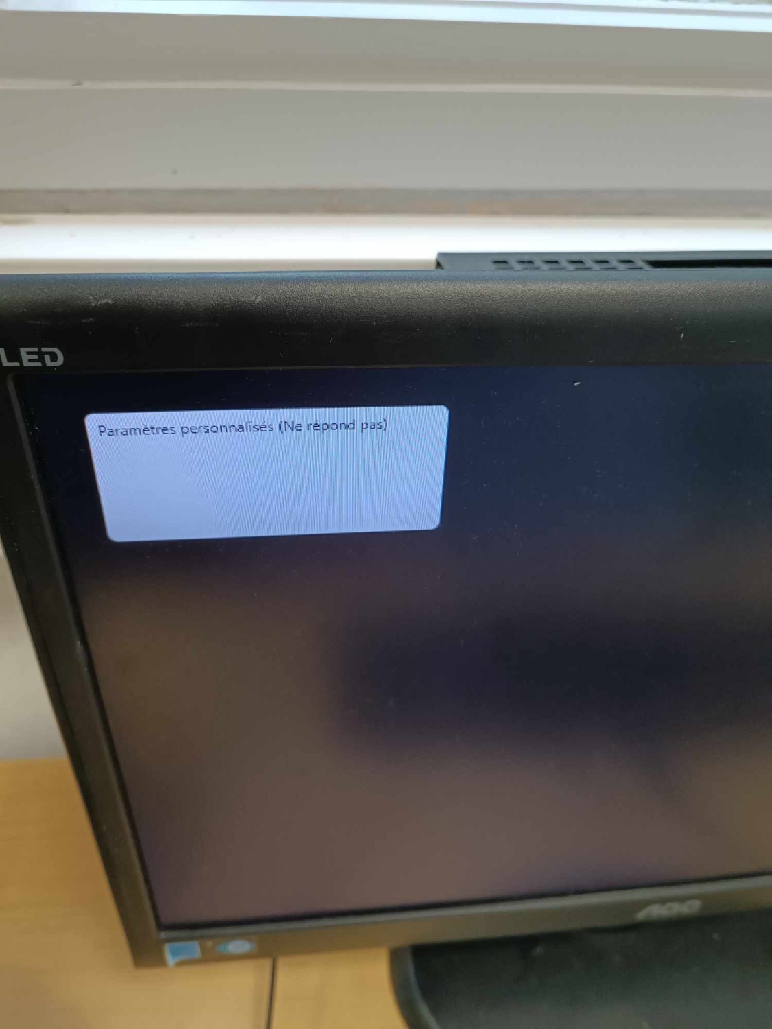

Ecran noir

J'utilise des profils obligatoire pour les élèves, je viens de rencontrer le problème d'écran noir a l'ouverture de session, je devais attendre 2 minutes pour voir enfin apparaitre le bureau. la configuration actuelle (Windows 10 - 19045.4780 et KoXo 3.9.9.6)
Après une multitude de test (désactiver toute les GPO pour les réactiver une par une, repartir du profil par défaut générer lors de la mise à jour de windows, désactivation du script koxo d'ouverture de session),  j'ai trouvé ce qui bloquait dans mon cas. Dans le script d'ouverture de session KoXo je faisais appel au script de déploiement des imprimantes avec le fichier de configuration Preinters.txt, une fois cette partie supprimée j'ai retrouvé des ouvertures de sessions de moins de 40s et surtout, plus d'écran noir.

Depuis plusieurs semaines nous rencontrons ce problème lors d'une ouverture de sessions en profil obligatoire avec redirection en W11.
La session met 2 min à s'ouvrir... Ce problème concerne plusieurs de nos établissement. J'ai testé d'enlever la GPO de redirection du bureau, et comme par magie plus d'écran noir.
