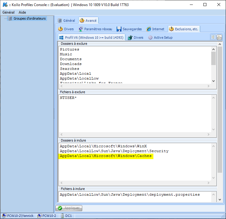

il y a 7 ans 6 mois #2738 par Admin KoXo
Réponse de Admin KoXo sur le sujet Ecran noir
Les profils locaux ne sont pas impactés de la même manière que les profils obligatoires.
Le fonctionnement d'ouverture de session fini par réinitialiser les applications (calculatrice, menu, etc.) en fin de mécanisme. C'est souvent ces fameuses applications qui ont subi de multiples mises à jour et qui ont changé de formats de données (profil et registre).
Il semble que la capture du dossier de "Caches" améliore le fonctionnement.
Nom du fichier : Exclusions.zip
Taille du ficher :2.31 Ko
Les utilisateur(s) suivant ont remercié: François BARRE
il y a 7 ans 6 mois #2739 par François BARRE
Réponse de François BARRE sur le sujet Ecran noir
J'imagine qu'il faut faire une nouvelle remontée de profil après avoir ajouter ce nouveau "dossier à inclure".
Je test ça tout de suite.
