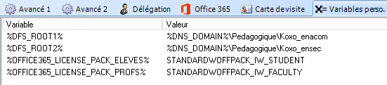

Nous avons changé de valeur de licence pour nos élèves et nos professeurs.
Nous avons donc changé la valeur de la variable "%OFFICE365_LICENSE_PACK% dans l'onglet général des variables perso(cf ci-joint).

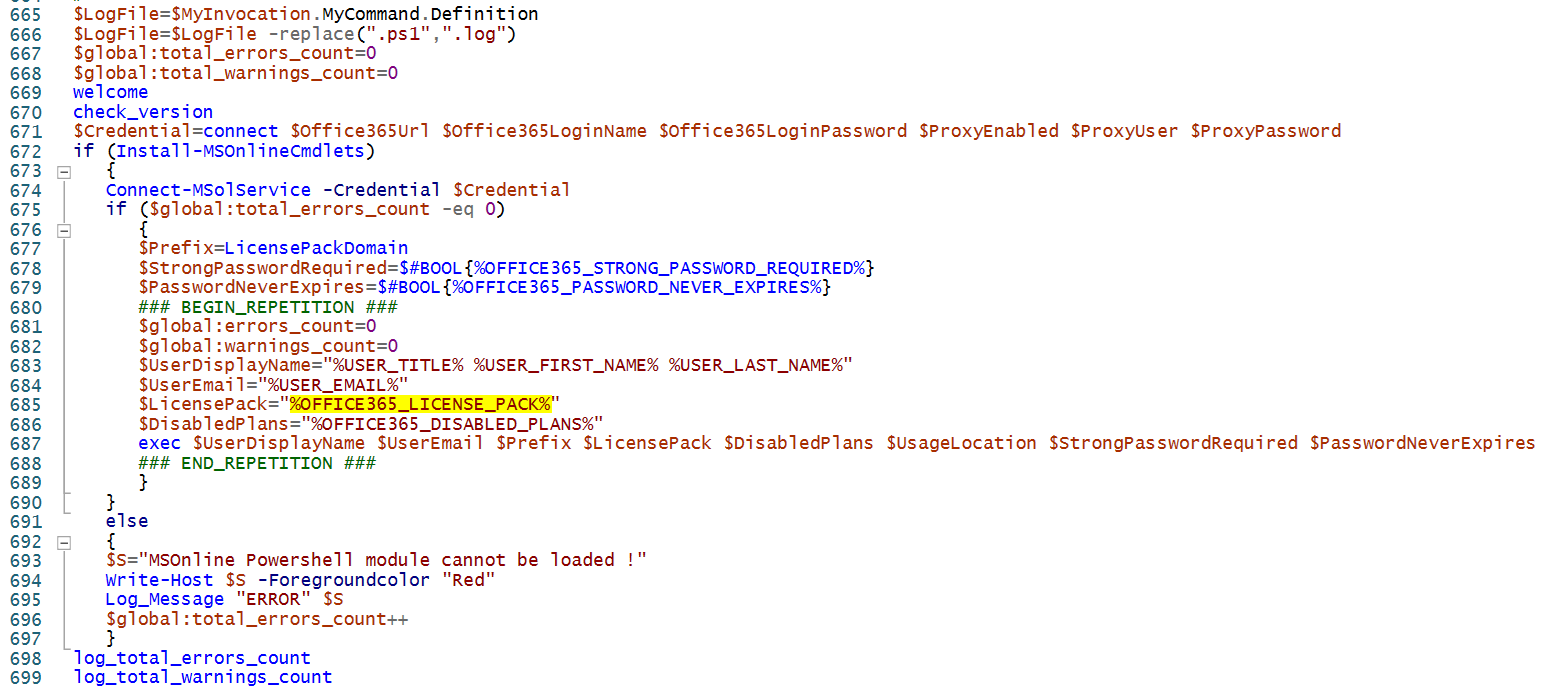

En essayant de faire l'action "Finaliser le compte" sur l'OU d'une classe afin que tous les élèves récupèrent la nouvelle licence, le script vérifie la présence de l'ancienne licence.
Après cela, nous avons également essayé de remplir au niveau de l'OU de la classe dans les paramètres avancés, en entrant la variable locale(cf ci-joint).

Vous avez créé des variables qui ne sont pas connues du script.
Il faut forcément utiliser la même que celle du script et définir cette variable au niveau du groupe primaire élèves puis professeurs.
