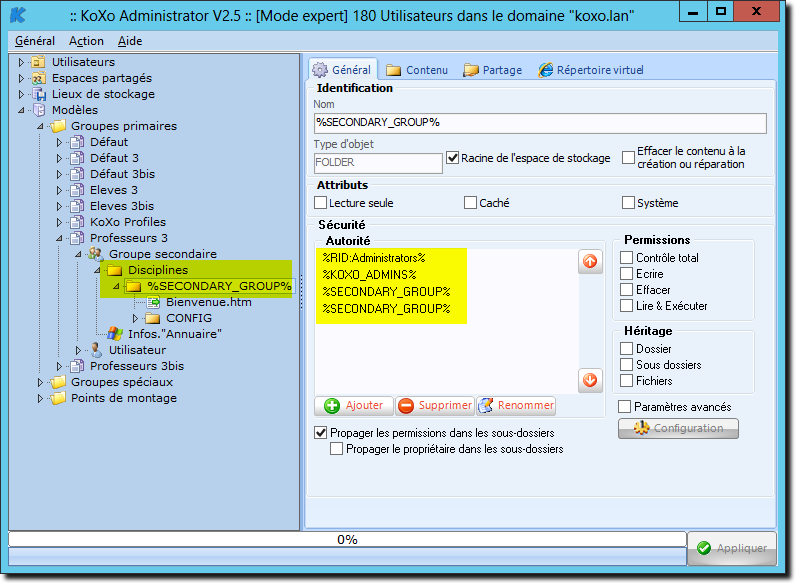

Lorsque vous créez un groupe ou utilisateur le modèle de groupe primaire en vigueur est appliqué pour construire l'espace de stockage. Les dossiers sont générés si nécessaire et les droits sont placés, idem pour les partages.
Lorsque les droits sont placés (ACL), une liste complète en fournie au système, si un seul élément de cette liste ne peut pas être résolu (groupe ou utilisateur inexistant) vous obtenez alors une erreur "Le mappage entres les noms de comptes...".
Pour résoudre ce problème il faut regarder les journal et localiser le dossier ou le problème se produit et comparer par rapport au modèle en vigueur.
NB : Les doubles entrées correspondent à des droits avancés avec en général un refus de suppression.

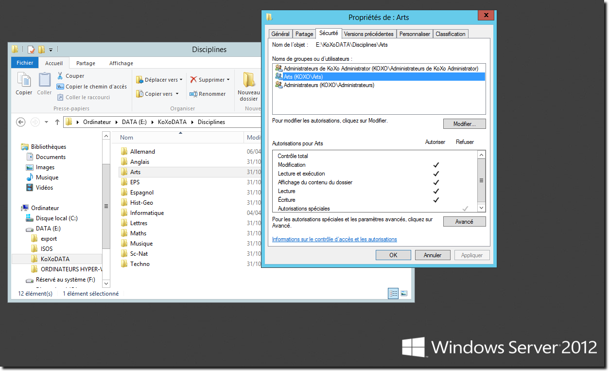

Je rencontre également un problème au niveau des ACL (0x00000534 et 0x0000053A) lors de l'import des utilisateurs.
J'ai changé de modèle (en prenant le modèle "Eleves3" fourni avec Koxo) ; et j'ai l'erreur ACL.
J'ai bien vu que le groupe est inexistant dans l'onglet "sécurité", par contre dès que je lance la maintenance "réparation complète", les ACL se positionnent bien sur les répertoires.
