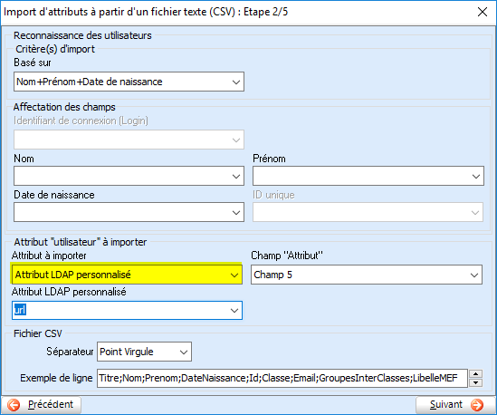

Est-il possible d'intégrer un attribut LDAP dans un fichier CSV pour générer plusieurs utilisateurs ? Si oui quelle est la syntaxe ?
il y a 9 ans 2 mois #2025 par Admin KoXo
Réponse de Admin KoXo sur le sujet Attribut LDAP
A partir du nœud "Utilisateurs" via un clic droit vous choisissez l'import d'attributs ...
Vous indiquez le nom de l'attribut et le champ qui est utilisé.

Est-il possible d'importer deux attributs personnalisés.
Exemple :
serialnumber : 12345678
employeenumber : abcdefgh
Avec un attribut pas de soucis mais deux ce serait parfait !!
