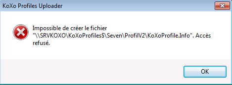

lors de la remontée du profil depuis une station Windows 7, j'ai le message d'erreur ci-joint.
Une idée ?
Merci.

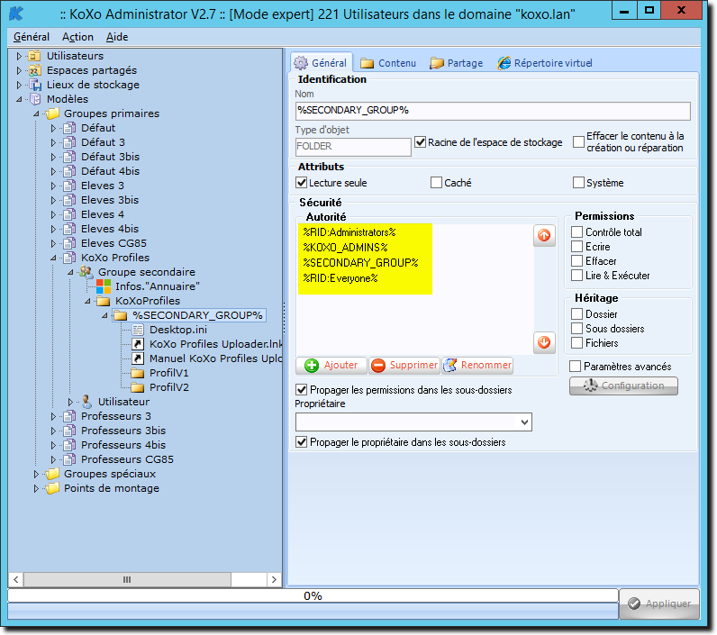

il y a 12 ans 5 mois #594 par Admin KoXo
Réponse de Admin KoXo sur le sujet erreur remontée profil
Le code d'erreur est parlant, il faut donc vérifier si l'utilisateur est bien membre du groupe "MONDOMAINE\Seven" et si les droits sur le dossier "VOL:\KOXODATA\KoXoProfiles\Seven" et le partage "\\SERVEUR\KoXoProfiles$" sont conformes au modèle appliqué :
Vérifiez de même les droits sur les sous-dossiers du modèle et tentez une réparation du groupe secondaire "Seven".

le problème vient de la différence de chemin du profil renseigné dans AD et dans Koxo Profiles Uploader :
La pièce jointe Capture1.PNG est absente ou indisponible
La pièce jointe Capture2.PNG est absente ou indisponible
En corrigeant dans AD, le profil remonte correctement.
Ai-je loupé qq chose ?
