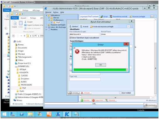

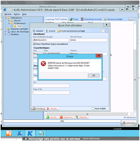

Le problème de la nomenclature de l'identifiant est résolu; Maintenant j'obtiens cette erreur ci :
il y a 8 ans 10 mois #2096 par Admin KoXo
Réponse de Admin KoXo sur le sujet Nettoyage des profils sur le serveur
Vous êtes peut etre passé de bis en non bis ou vice versa, le CN n'étant pas le même il essaye de trouver un objet qu'il ne trouve pas et donc décide de le créer, sauf que le sAMAccountName existe déjà.
  • Manuel GOYER
il y a 8 ans 10 mois #2097 par Manuel GOYER
Réponse de Manuel GOYER sur le sujet Nettoyage des profils sur le serveur
Oui, je suis passé de bis à non bis !
